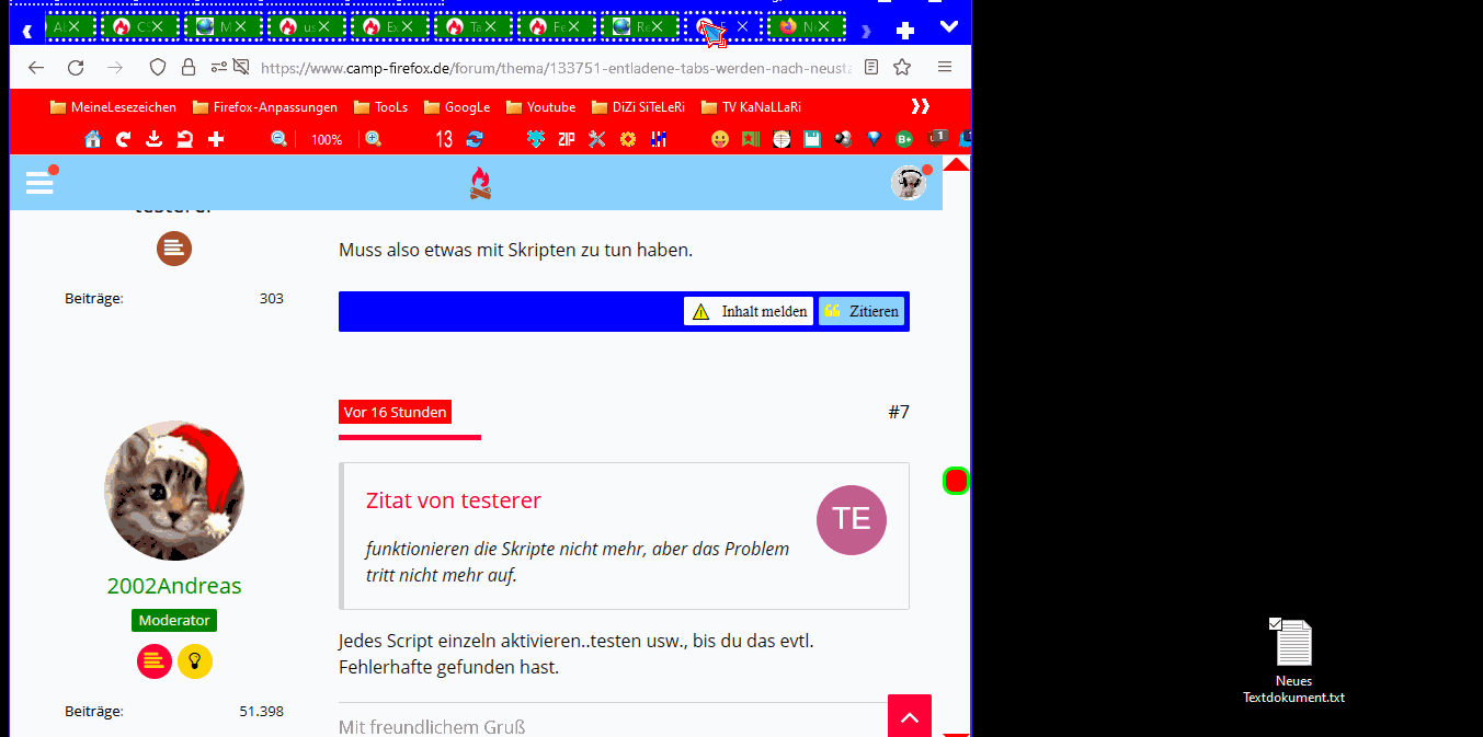

  • Tritt bei mir selbst in einem frischen Profil auf, wenn nur dieses Script dort eingebunden ist. Zur Info: FIrefox wurde erst letzte Woche neu installiert. Von 19 Tabs wurden 7 nicht geladen, sondern sehen wie schon weiter oben beschrieben so aus (siehe Anhang):
    Wenn ich auf about:unloads gehe, kann ich sie ja manuell entladen. Richtig "kaputt" sind sie also nicht. Bis ca. Anfang/Mitte November lief das Script auch in zwei unterschiedlichen Profilen zweieinhalb Jahre ohne Probleme.
