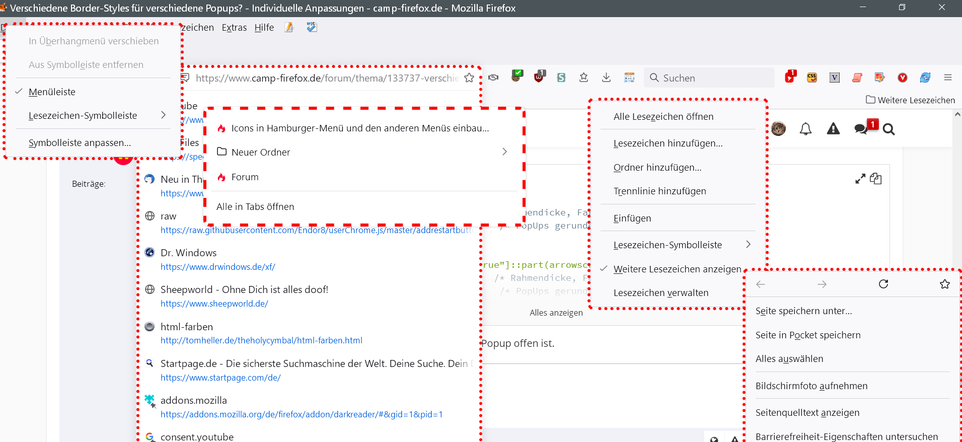

Verschiedene Border-Styles für verschiedene Popups?
  • alles richtig verteilt zu haben.
    Für die userChrome.css
    Für die Shadow CSS
    #PlacesToolbar  menupopup[placespopup="true"]::part(arrowscrollbox) {
        border: 5px red dashed !important;    /* Rahmendicke, Farbe */
        border-radius: 10px !important;        /* PopUps gerundet */

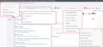

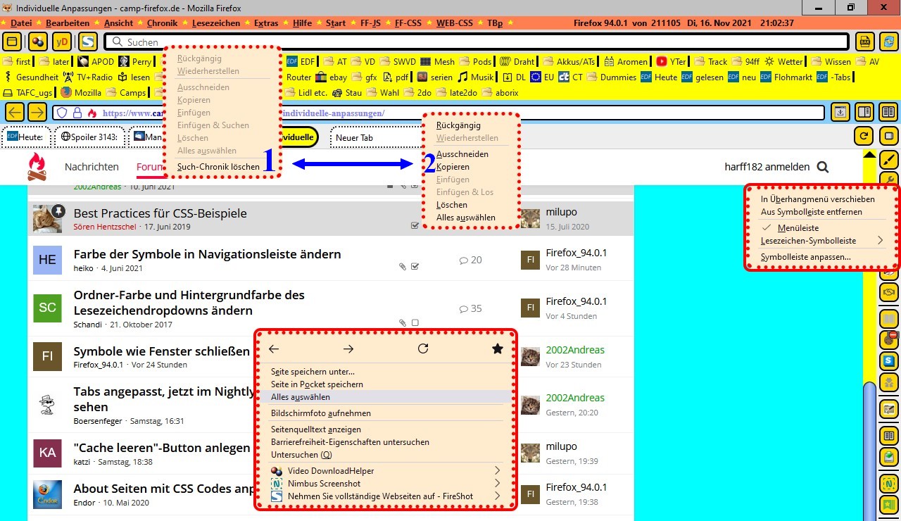

  • Ich hab gestern Abend und heut Nachmittag mal etwas Zeit zum herumexperimentieren gefunden:
    Was mich noch etwas stört, sind die PopUps (Kontext-Menüs?) neben dem Pfeil 1 <==> 2
    1 = RMB in die searchbar, die sich in meiner per Script erzeugten Zusatzleiste ( #fp-statusbar-2 ) befindet.
    2 = RMB in die urlbar.
    Ich hab erfolglos versucht, im Inspektor herauszufinden, wie ich die jeweils ansprechen könnte, da ich ihnen auch noch einen äußeren Rahmen verpassen wollen würde.
    Wie kann ich die beiden PopUps (Kontext-Menüs?) jeweils konkret ansprechen?
    W11 Home 64bit - FF140.x

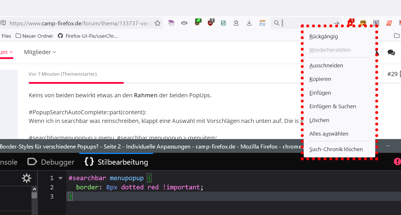

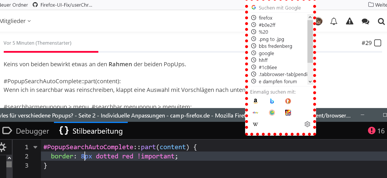

  • Keins von beiden bewirkt etwas an den Rahmen der beiden PopUps.
    #PopupSearchAutoComplete::part(content):
    Wenn ich in searchbar was reinschreiben, klappt eine Auswahl mit Vorschlägen nach unten auf. Die is gerahmt.
    #searchbarmenupopup > menu, #searchbar menupopup > menuitem:
    Ergibt einen Rahmen um die Einträge im PopUp.
    Und ja, das obere ist in der userChromeShadow.css, das untere in meiner 67_popup-rahmen.css, die aus der userChrome.css heraus aufgerufen wird.

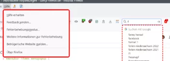

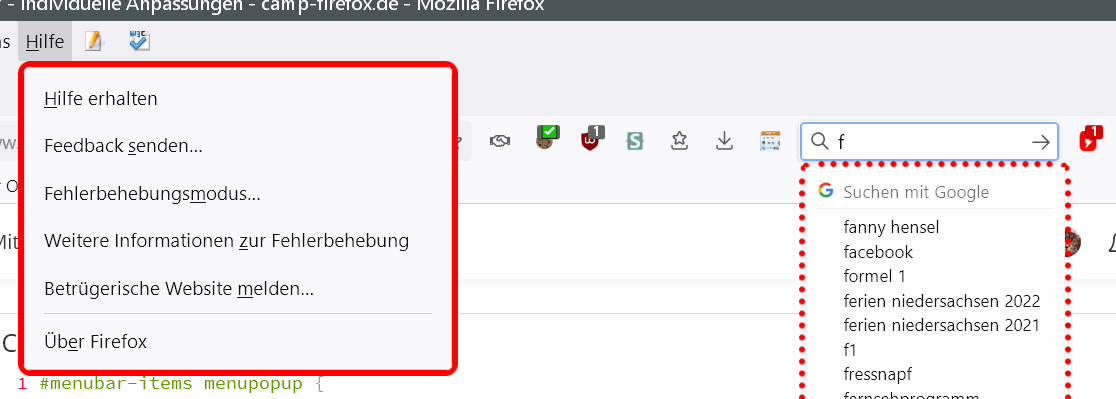

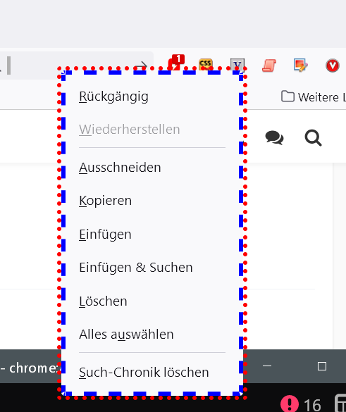

  • 2002Andreas : damit habe ich es für searchbar und urlbar hinbekommen :thumbup: Danke.
    So richtig habe ich das noch nicht verstanden. Die haben doch alle einen Rahmen.
    Um Lesezeichenliste-Inhalt hab ichs über die userChromeShadow.css innerhalb der PopUps dashed.
    Der gepunktete (dotted) Rahmen ist über die userChromeShadow.css innerhalb der PopUps erzeugt worden.
    Ich hätte gerne einen zusätzlichen Rahmen außerhalb. Und den hab ich jetzt.
    Nun kann ich bei Gelegenheit noch zur Entspannung mit den Rahmen-Möglichkeiten rumspielen, was mir wo mehr zusagt.
  • Der gepunktete (dotted) Rahmen ist über die userChromeShadow.css innerhalb der PopUps erzeugt worden.

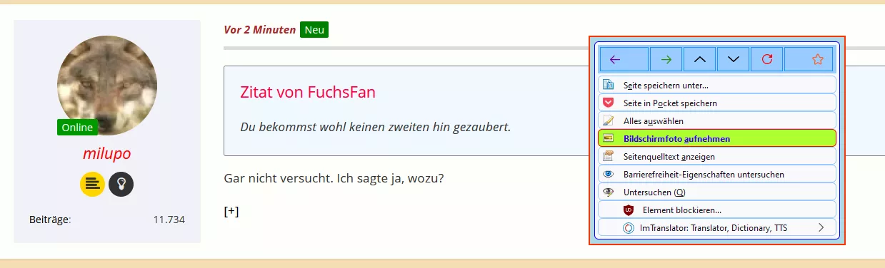

    Ach Gott, Rahmen ist für mich Rahmen. Wozu einen doppelten Rahmen? Nun gut, jeder nach seiner Fasson.
  • Du bekommst wohl keinen zweiten hin gezaubert.
    Gar nicht versucht. Ich sagte ja, wozu?
