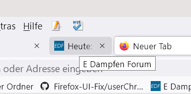

  • Ha, zu früh gefreut ;(
    Anfangs siehts so aus:
    Dann lade ich die Seiten:
    Dann schließe ich nach und nach die Tabs:
    Irgendwas bleibt da irgendwie in der Tab-Leiste erhalten :(
    Wenn ich jetzt den FF neu starte (egal ob restart-script oder FF aus/an:
    Als wenn da irgendwelche Altlasten hervorgezaubert werden.
    Bin für jede hilfreiche Idee dankbar...
    W11 Home 64bit - FF144.x
  • War das vor der Anpassung für die jeweilige Breite vom Tab auch so manchmal?
    Nein, so ein Verhalten hatte ich noch nie...
    Ich könnte mir auch vorstellen, es liegt an: :/
    Keine Änderung im Verhalten ,wenn ich die min-width:-Zeilen auskommentiere :(

    Wenn ich den Code nicht laufen habe, sieht mein Chronik-Menü so aus:
    Wenn ich den Code mitlaufen lasse und dann einen Tab lösche, sieht es so aus:
    Es gibt also einen zusätzlichen Menüpunkt "Ausgeblendete Tabs" und den freien Bereich.
    Wenn ich auf den tab-close-button klicke, wird der Tab also nicht geschlossen, sondern "ausgeblendet" :huh: Und nu?
  • Wo hast du den denn her
    Der entsteht, wenn ich versuche, ein Tab zu schließen, bei dem die Breite verändert worden ist:
    Selber Effekt , wenn ich so einen TAb über Kontextmenü, Strg W oder Strg F4 versuche zu schließen.
    Ich habe zum Testen nur einen Tab verschmälert.
    Wenn ich ihn auf eine dieser 4 mir bekannten Möglichkeiten "lösche", isser nich weg, sonder wohl "ausgeblendet".
    Hole ich ihn dann mit "Geschlossenen Tab wieder öffnen" zurück, wird er zusätztlich eingefügt, nicht da wo er vorher "gelöscht" wurde.

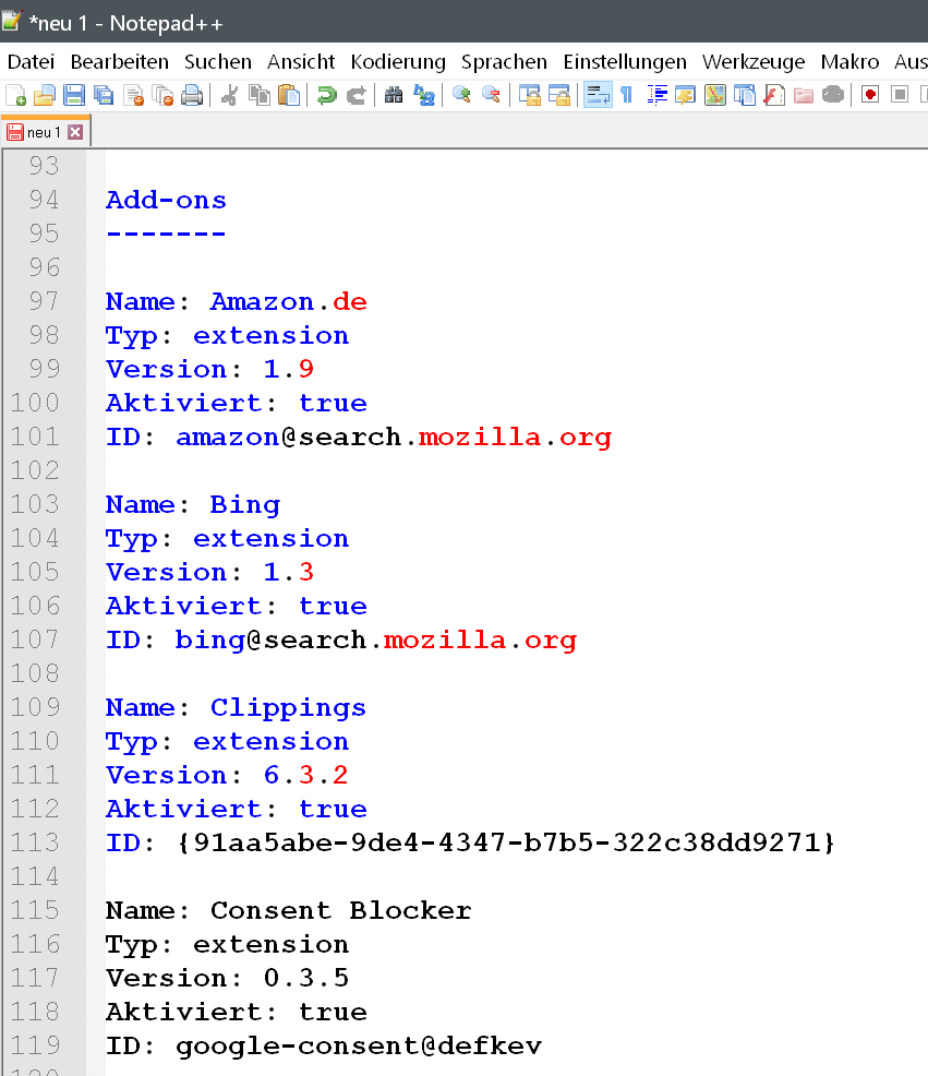

    wie komm ich an eine simple AddOn-Liste
    about:support
    Dann oben: Text in Zwischenablage kopieren
    Dann in einen Editor einfügen, und dann daraus nur die Erweiterungen kopieren und hier im Forum einfügen.
    Die findest du unter der Rubrik Add-ons
  • Meine Addons:

  • Tritt der Fehler ausschließlich bei den von dir umbenannten Namen auf?
    Oder auch mal bei einem anderen Tab?
    1. ja
    2. nein
    Wenn ich nur den ersten TAb umbenenne und die anderen belasse, kann ich diese löschen/wieder öffnen ohne Probleme. Auch mehrfach und wild durcheinander.
    Sobald ich den ersten, umbenannten lösche, Erscheint die Lücke und der Menüpunkt.
    Wenn ich den umbenannten wieder öffne, wandert der freie Platzhalter munter nach rechts.
    Die belassenen kann ich wieder löschen/wieder öffnen ohne Probleme.
