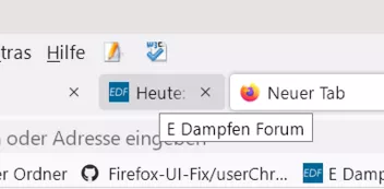

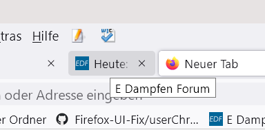

Anfangs siehts so aus:
Dann schließe ich nach und nach die Tabs:
Irgendwas bleibt da irgendwie in der Tab-Leiste erhalten
Wenn ich jetzt den FF neu starte (egal ob restart-script oder FF aus/an:
Als wenn da irgendwelche Altlasten hervorgezaubert werden.
Bin für jede hilfreiche Idee dankbar...

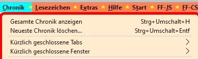

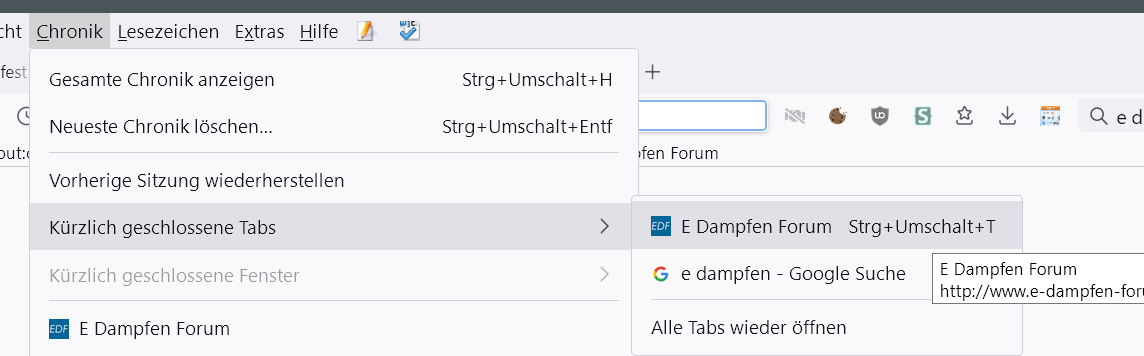

Wenn ich den Code nicht laufen habe, sieht mein Chronik-Menü so aus:

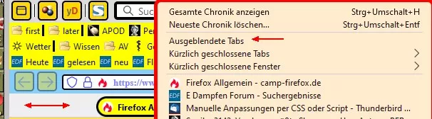

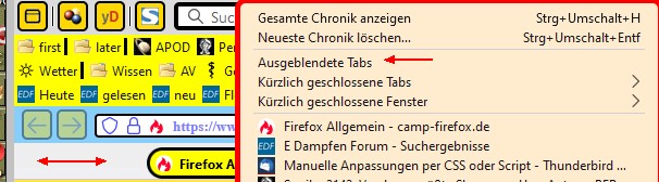

Wenn ich den Code mitlaufen lasse und dann einen Tab lösche, sieht es so aus:
Es gibt also einen zusätzlichen Menüpunkt "Ausgeblendete Tabs" und den freien Bereich.
Wenn ich auf den tab-close-button klicke, wird der Tab also nicht geschlossen, sondern "ausgeblendet"   Und nu?

Der entsteht, wenn ich versuche, ein Tab zu schließen, bei dem die Breite verändert worden ist:
Selber Effekt , wenn ich so einen TAb über Kontextmenü, Strg W oder Strg F4 versuche zu schließen.
Ich habe zum Testen nur einen Tab verschmälert.
Wenn ich ihn auf eine dieser 4 mir bekannten Möglichkeiten "lösche", isser nich weg, sonder wohl "ausgeblendet".
Hole ich ihn dann mit "Geschlossenen Tab wieder öffnen" zurück, wird er zusätztlich eingefügt, nicht da wo er vorher "gelöscht" wurde.

Hier nicht, wieso auch
Der Tab wird ja geschlossen durch Klick auf das X, und nicht ausgeblendet.
Und so nach Klick auf das X
Da ist kein weiterer Eintrag im Menü.

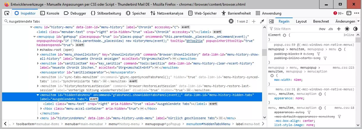

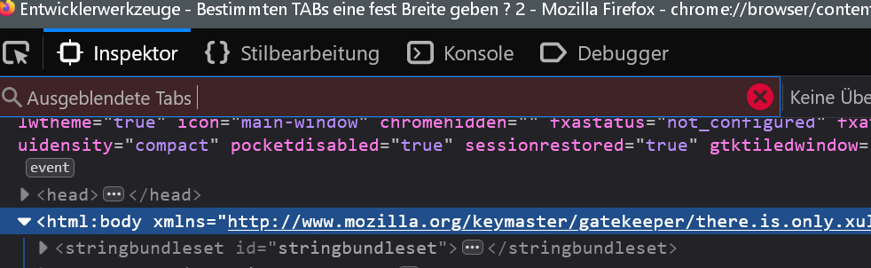

Im Inspektor finde ichs, kann aber nicht erkennen/herausfinden, wo es herkommt
Ist ja auch richtig, den Eintrag hast du ja auch.
Standard gibt es den nicht:

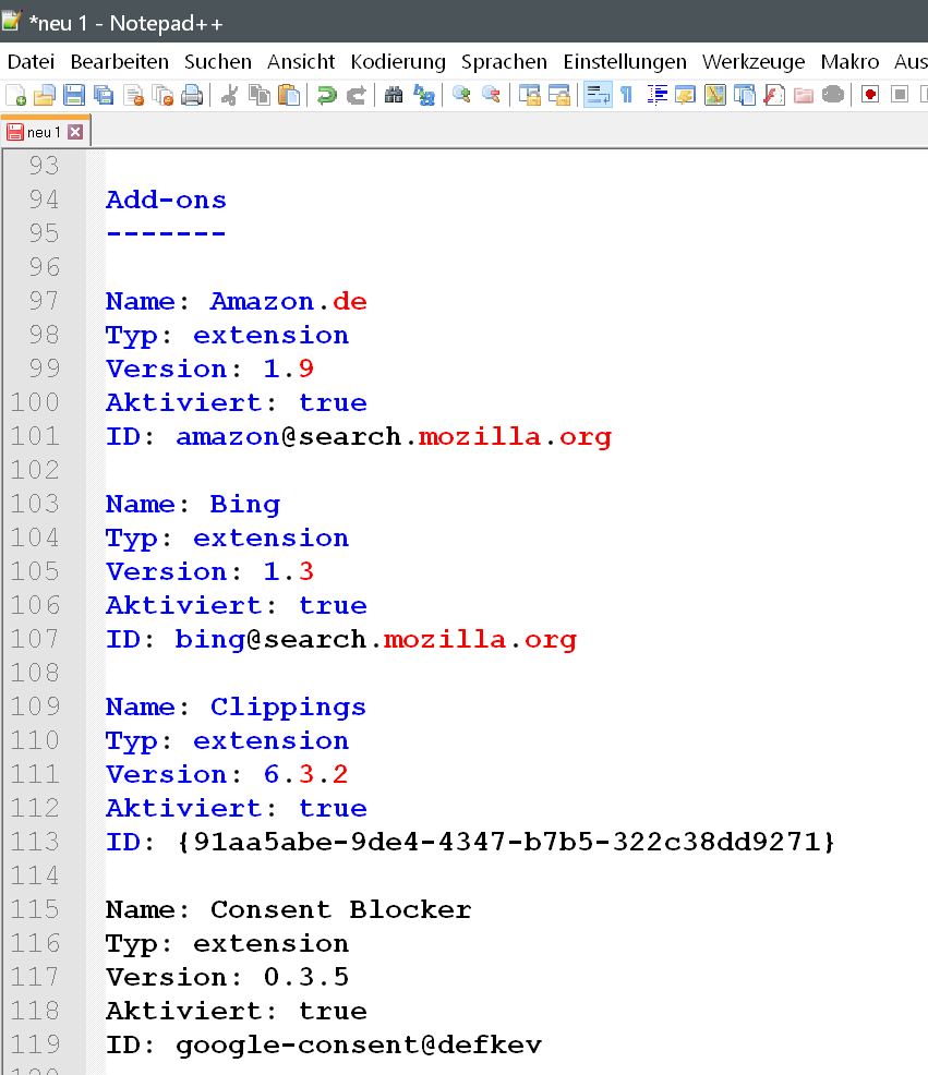

wie komm ich an eine simple AddOn-Liste
about:support
Dann oben: Text in Zwischenablage kopieren
Dann in einen Editor einfügen, und dann daraus nur die Erweiterungen kopieren und hier im Forum einfügen.
Die findest du unter der Rubrik Add-ons

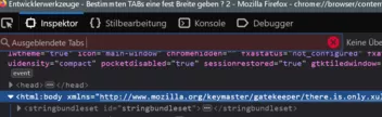

Gehe mal in den Entwicklerwerkzeugen auf Konsole. Dort sollten dir alle Skripte angezeigt werden, die du verwendest.
Auch nichts zu sehen woher der Eintrag bei dir kommt
