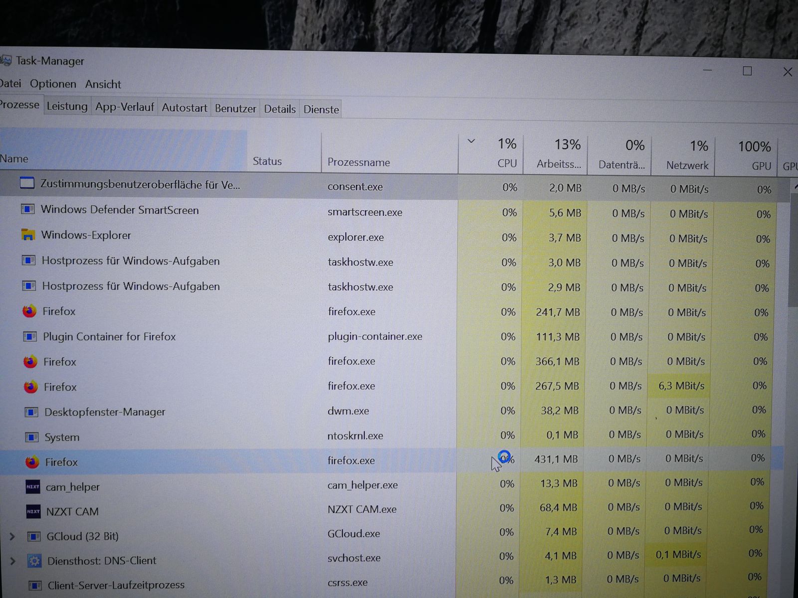

    ich habe einen Stream auf Twitch laufen gehabt und in einem weiteren Fenster eine Serie über Amazon Prime geguckt.
    Dabei ist meine GPU normalerweise irgendwo um die 20% belastet.
    Nun sind eben die beiden Videos stehen geblieben, der Ton einige Sekunden später ebenfalls und auf Twitch kam noch kurz der Kreis, dass das Video weiter geladen werden muss. Mein kompletter Rechner ist regelrecht eingefroren. Ich hatte den taskmanager bereits geöffnet und konnte daher ein paar Bilder mit dem Handy machen.
    Wie kann es dazu kommen, dass Firefox plötzlich so in die Höhe schießt bei der Grafikkartennutzung und wie kann es dann kommen, dass nicht Firefox abstützt, sondern das komplette System unbenutzbar wird?
    Kann ich irgendwo Logs nachgucken oder so? Ich würde gerne feststellen können, ob das Problem durch Firefox entsteht oder anderweitig. Das Problem tritt alle paar Tage auf und ich habe heute zum ersten Mal den Taskmanager dabei sehen können.

    Wenn das System gar nicht mehr reagiert
    Ist natürlich auch wahr. Falls die gezeigten Tools nicht vorher offen waren, wie hat er es dann geöffnet? ;)
    Windows braucht bei solchen Zuständen einfach irre lang für eine Reaktion auf alles Mögliche, aber es führt das dann auch irgendwann aus, auch Tastendrücke im Puffer.
    Da ich einen Mauszeiger habe, der farblich rotiert, kann ich anhand der Farbe erkennen, ob Windows tatsächlich steht, oder ob sich geringfügig was tut. Netter Nebeneffekt.

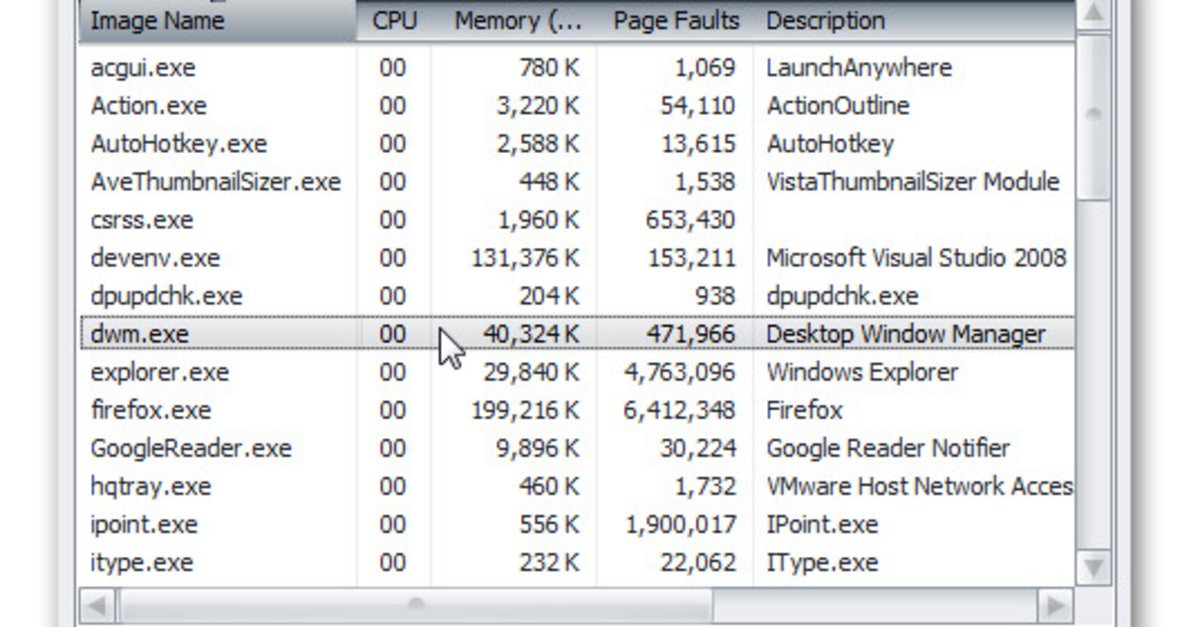

    Dwm.exe: Kann ich den Prozess deaktivieren?
    Die Datei "dwm.exe" taucht im Taskmanager mit einer hohen CPU-Auslastung auf? Wir erklären euch, was es mit dem Prozess auf sich hat, ob es sich um einen Virus…
    www.netzwelt.de
    Was ist dwm.exe – Prozess deaktivieren oder ungefährlich?
    Der Prozess „dwm.exe“ kann im Taskmanager auftauchen und hohe CPU-Last verursachen. Was der Prozess macht, ob es sich um einen Virus..
    www.giga.de

  • Ist natürlich auch wahr. Falls die gezeigten Tools nicht vorher offen waren, wie hat er es dann geöffnet? ;)
    Wie der Themenersteller ja schrieb, hatte er das bereits offen.
    Das mag richtig sein, nur wenn der Screenshot dann erst ausgeführt wird, wenn sich das System wieder beruhigt hat, hätte der Screenshot womöglich ein anderes Bild gezeigt. Das Handybild zeigt in jedem Fall mal den Zustand wirklich zu dem Zeitpunkt des Problems.
