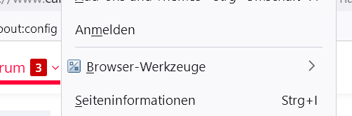

    Kannst du mir vielleicht wie der Begriff unter "Extras" heisst: ehm der Browser Werkzeuge .. will das Icon davor etwas ändern :)

  • Im neuesten Nightly habe ich da gar kein Icon :/
    Zur Zeit ist dafür dieser Code aktiv:
  • wie der Begriff unter "Extras" heisst
    Sorry, jetzt erst gelesen.
    Teste bitte:
    Mein Laptop    Meine Add-ons
    Einmal editiert, zuletzt von 2002Andreas (17. Oktober 2021 um 12:16) aus folgendem Grund: Ein Beitrag von 2002Andreas mit diesem Beitrag zusammengefügt.
  • Mit deinem leicht veränderten Code siehts jetzt gut aus.
    Vielen Dank! :)

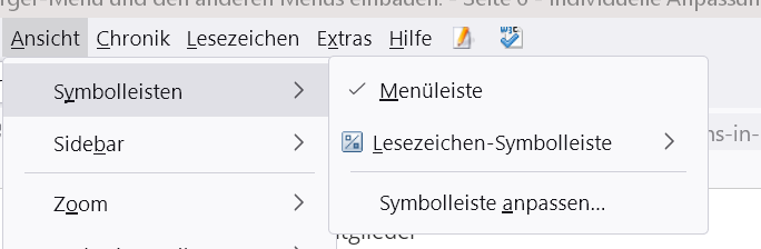

    Menü-Ansicht Symbolleisten: Da konnte ich bis jetzt beim Lesezeichen-Symbolleiste kein Icon einfügen. Keine Ahnung warum es nicht geht oder ob ich es garnicht gefunden habe zum bearbeiten, weiss ich nicht mehr. :)
    Menü-Ansicht Sidebar. Hier konnte ich auch keine Icons einfügen beim Lesezeichen und Chronik.

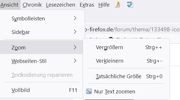

    Menü-Ansicht Zoom. Kein Icon beim "Nur Text zoomen".

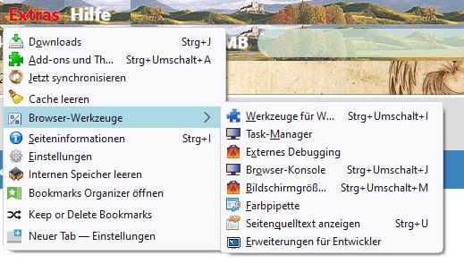

    Menü-Extras nur noch beim Browser-Werkzeuge, da könnte ich jede hilfe gebrauchen.. Icons etwas höcher stellen und Schrift nach vorne ziehen..

  • beim Lesezeichen-Symbolleiste kein Icon einfügen.

  • Ich brauche hier Hilfe.
    Alles was ich versucht habe, war umsonst.
    Kann beim "Werkzeuge für Web-Entwickler" kein Icon setzen und die Schrift nach vorne nehmen (Schrift auch beim "Bildschirmgrössen testen"). Bei einigen von den Unteren konnte ich die Icons auch nicht etwas höcher stellen.
    Un ich würde gerne bei den Lesezeichen den Abstand zwischen den Buttons etwas kleiner machen.
    Für den Hamburger-Menü bekamm ich diese Code von 2002Andreas.
    Leider kenne ich die Begriffe nicht um es für Lesezeichen anzupassen.
    .subviewbutton:not(#appMenu-fxa-status2) {
        padding-top: 0 !important;
        padding-bottom:  0 !important;
    Besten dank im Voraus für die Hilfe.
