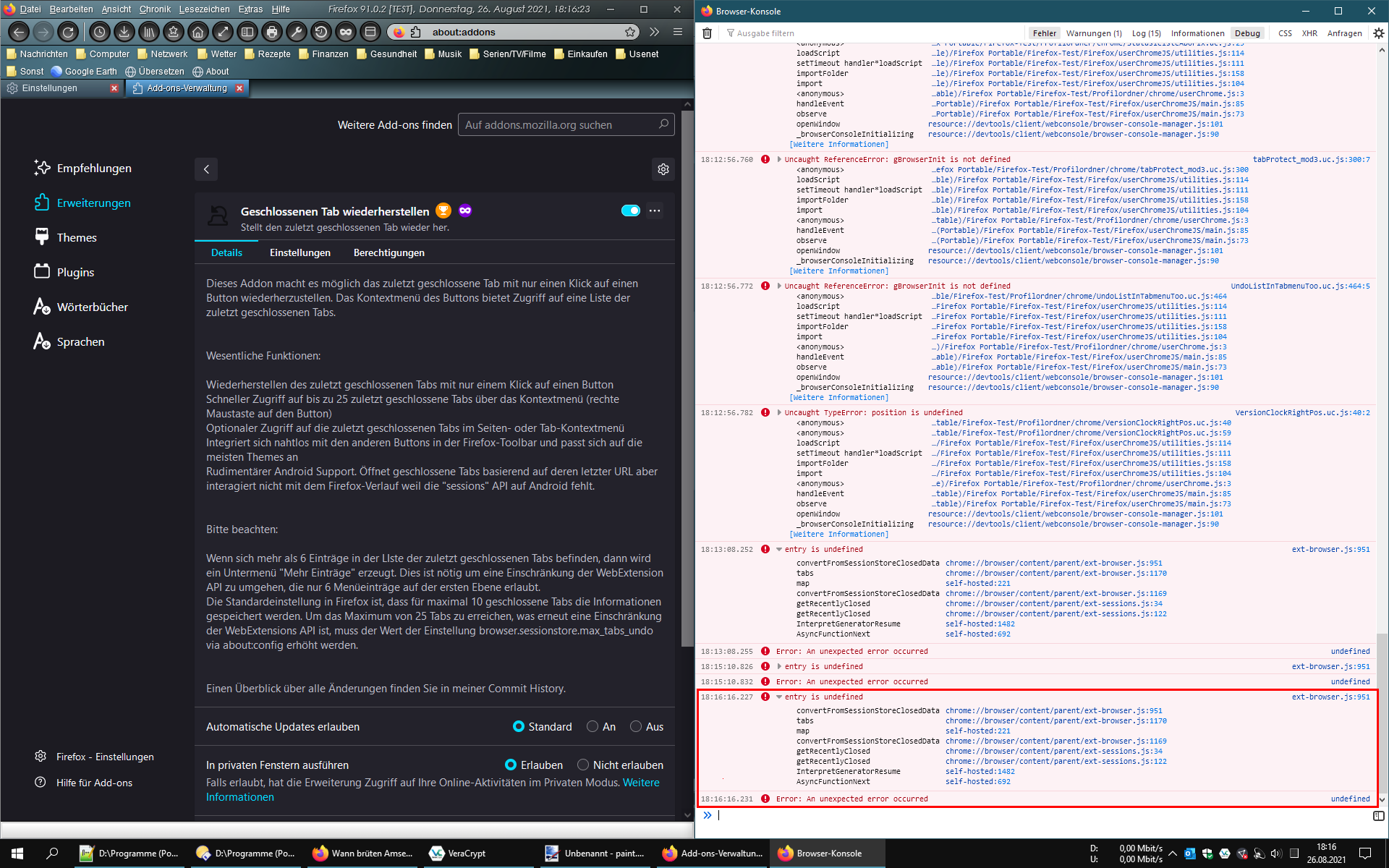

In Erweiterungen funktioniert das 'Wiederherstellen eines geschlossenen Tabs' nicht mehr...
    91.0.2.
    Win10
    es betrifft diese Erweiterungen:
    - Geschlossenen Tab wiederherstellen
    - Foxy Gestures
    Der Aufruf über 'Geschlossenen Tab wieder öffnen' aus dem Tab-Kontextmenü funktioniert einwandfrei, nur über die beiden Add-Ons wird genau diese eine Funktion nicht ausgeführt.
    Wenn ich die beiden Add-ons in einem neuen Profil installiere, funktionieren sie so, wie sie sollen.
    ich hatte exakt das gleiche Problem schon einmal vor ca. 2 Jahren. Damals hatte das Löschen des 'startupCache'-Verzeichnisses das Problem behoben. Jetzt funktioniert das aber nicht mehr :( . Auch das Deaktivieren aller anderen Erweiterungen, userChrome.css, Caches usw. bringt nichts.
    Es liegt zu 100% nicht an den Erweiterungen, sondern anscheinend an einer Konvertierungsfunktion der Session-Daten für Webextensions. Folgende Fehlermeldung wird in der Konsole ausgegeben, wenn ich die Funktion aus einem Add-on heraus aufrufe:
    Bin für jeden Vorschlag dankbar, wie ich die Funktion wieder in Add-ons gangbar machen kann...

    Das Add-on funktioniert bei mir erwartungsgemäß auch nicht.
    Es sind ja nicht die Erweiterungen, die nicht mehr gehen, sondern eine bestimmte Funktion ("Tab wiederherstellen"), lässt sich über Add-ons nicht aufrufen und erzeugt eine Fehlermeldung in der Konsole. Es liegt an meinem Profil und ich würde gerne wissen, wie ich den Fehler im bestehenden Profil finden und beseitigen kann.

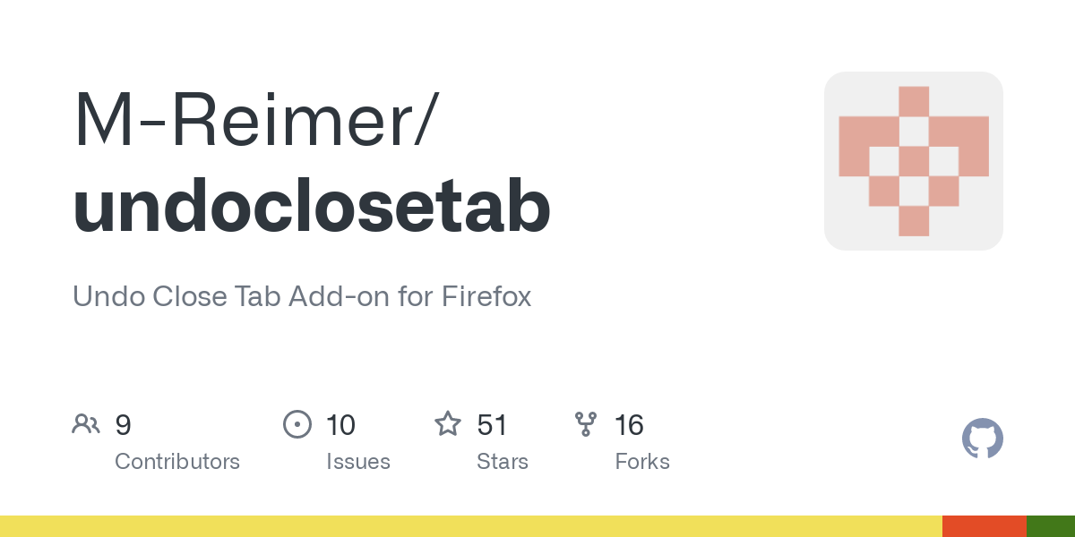

  • BrokenHeart Könnte das mit deinem Problem zu tun haben?
    How to fix broken browser session · M-Reimer/undoclosetab Wiki
    Undo Close Tab Add-on for Firefox. Contribute to M-Reimer/undoclosetab development by creating an account on GitHub.
    github.com
    Siehe dazu auch die Bewertung von NyanKitty von vor 23 Tagen auf AMO:

  • Könnte das mit deinem Problem zu tun haben?
    https://github.com/M-Reimer/undoc…browser-session
    Auf jeden Fall! Dann ist das also doch ein Firefox-Bug. Super milupo, du 'Spürhund', ähh...doch eher "Spürwolf'. ;)
    Und jetzt weiß ich auch, warum das mit der 'prefs.js' funktioniert hat, so wie Zitronella das vorgeschlagen hat. Weil er da die Einstellung für "Vorherige Sitzung wiederherstellen" deaktiviert hat und dann mit der alten 'prefs.js' wieder hergestellt hat, so wie es "Reimer" vorschlägt.

    BrokenHeart offensichtlich auch, siehe sein Bildschirmfoto in Beitrag #1 (Browser-Konsole).
