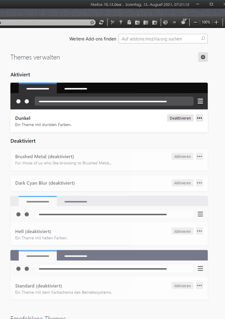

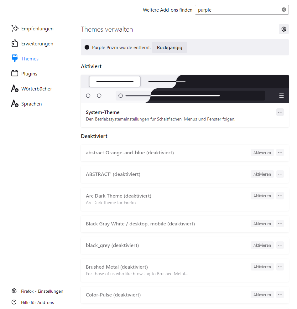

    auf einmal fehlen mir unter 'about:addons' -> 'Themes' die Theme-Vorschaubilder. Also alle Bilder der Themes, welche ich installiert habe, sind weg, die systemeigenen (Hell, Dunkel, Alpenglow, System) sind noch vorhanden. Im Fehlerbehebungsmodus das gleiche Problem. Die Themes sind noch alle da und funktionieren auch. Wenn ich ein Theme neu installiere erscheinen auch wieder Vorschaubilder.
    Ist jetzt kein großes Problem, da ich natürlich alles neu installieren kann, aber hätte mich schon interessiert, was da möglicherweise schief gelaufen ist... :/
    Irgendwie scheint FireFox die Vorschaubilder nicht mehr zu finden (gelöscht?). Weiß jemand, wo die normalerweise gespeichert werden?
    Gruß BrokenHeart

  • Jetzt wird's ganz lustig... nun sind auch die Vorschaubilder in der ESR78 verschwunden :/.
    In der Nightly sind sie weiterhin vorhanden.
    FF91:

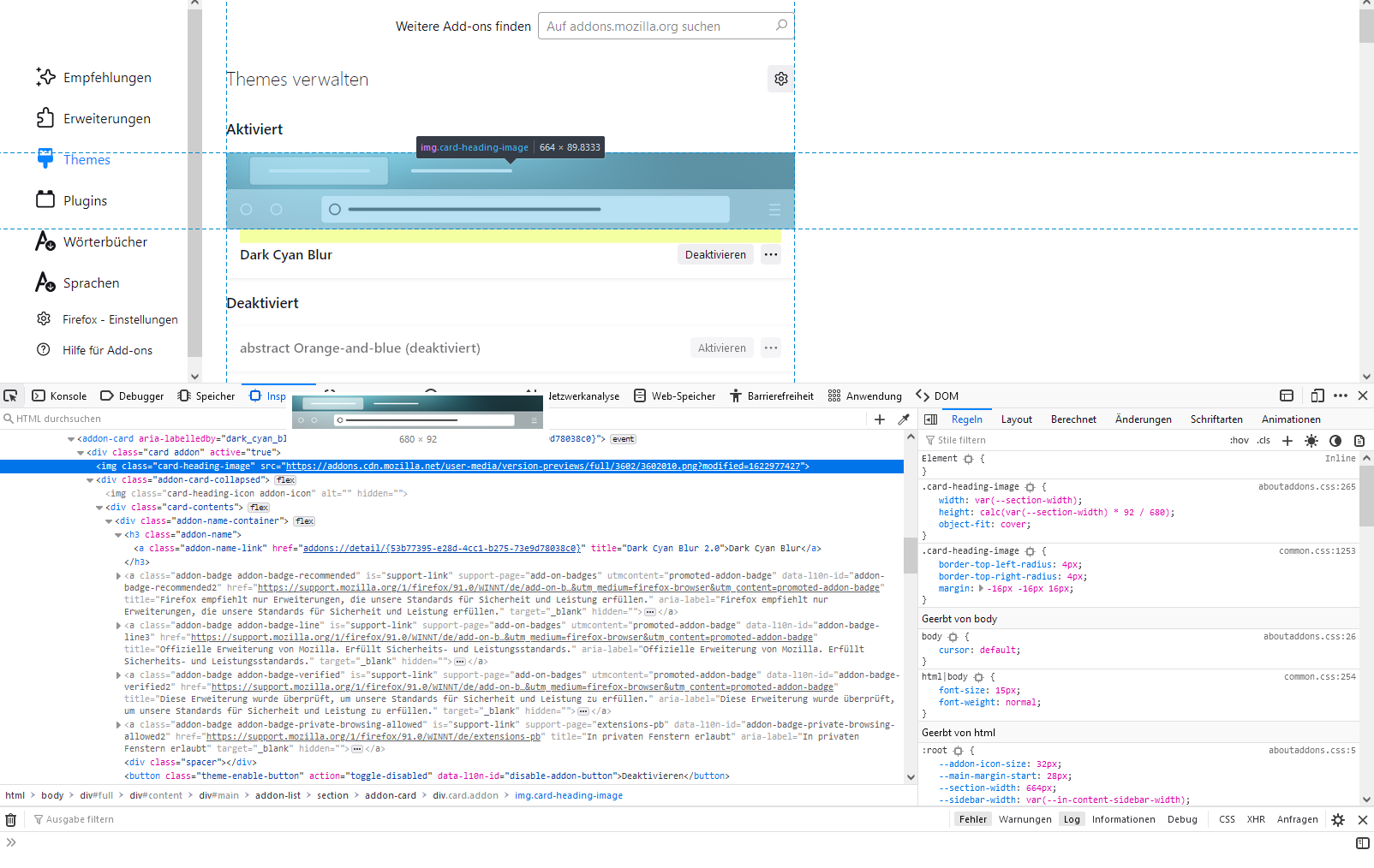

    Die Vorschaubilder werden wohl über (...//http://addons.cdn.mozilla.net/user-media/version-previews/full/...) geladen. Beispiel-Link:
    Dark Cyan Blur

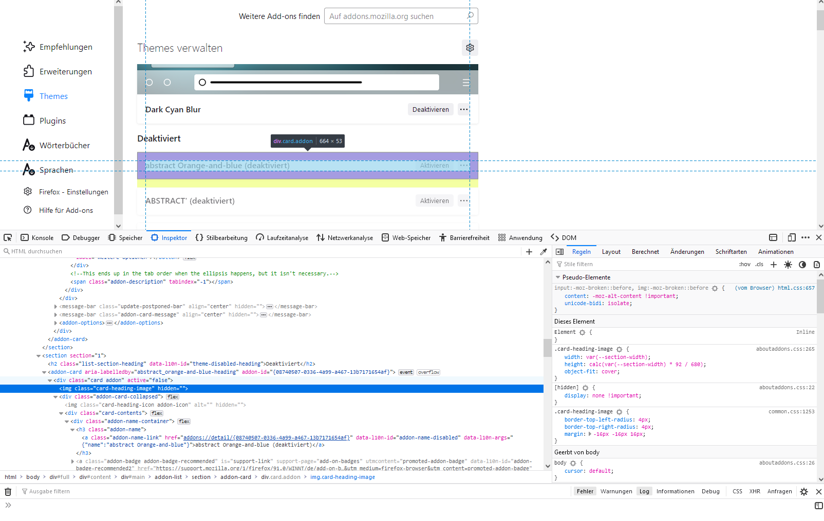

    Bei Themes ohne Vorschaubild steht bei der Klasse .card-heading-image -> hidden="":
    Bei Themes mit Vorschaubild steht dort unter src z.B. der oben angegebene Link zum Vorschaubild (zur Info: Das Theme 'Dark Cyan Blur' habe ich erneut installiert, deswegen ist auch das Vorschaubild wieder da):
    Falls die Mozilla Seite (kurzzeitig) nicht erreichbar war und FireFox wirklich die Vorschaubilder für die Themes von dort lädt, dann müssten sie ja wieder vorhanden sein? Ich steh momentan total auf dem Schlauch... :/

    Mein Quelltext besagt:
    <img alt="Vorschau von Dark Cyan Blur" class="ThemeImage-image" src="https://addons.cdn.mozilla.net/user-media/version-previews/full/3602/3602013.svg?modified=1622977428">

    Das sehe ich auch so. Ich vermute mal, dass aus der 'allgemeinen'-svg Datei und dem themespezifischen Hintergrundbild die Vorschau erstellt wird. Was dieser Vermutung allerdings widerspricht ist, dass andererseits ja im Quelltext unter dem Attribut src der funktionierende Pfad auf die png-Datei steht und die sieht genau so aus, wie sie auch nachher in der Vorschau zu sehen ist:
    <img class="card-heading-image" src="https://addons.cdn.mozilla.net/user-media/version-previews/full/3602/3602010.png?modified=1622977427">
    Das was mich am allermeisten an der Geschichte wundert:
    Wie kann es sein, dass quasi zeitgleich die Vorschauen sowohl in der ESR78, als auch in der aktuellen Version verschwinden? Die einzige Gemeinsamkeit ist, dass beide zur gleichen Zeit offen waren, als das passierte. Die immer noch funktionierende Nightly eben nicht. Daher vermute ich eher etwas, was den Fehler von außen getriggert hat. :( :/
    Edit:

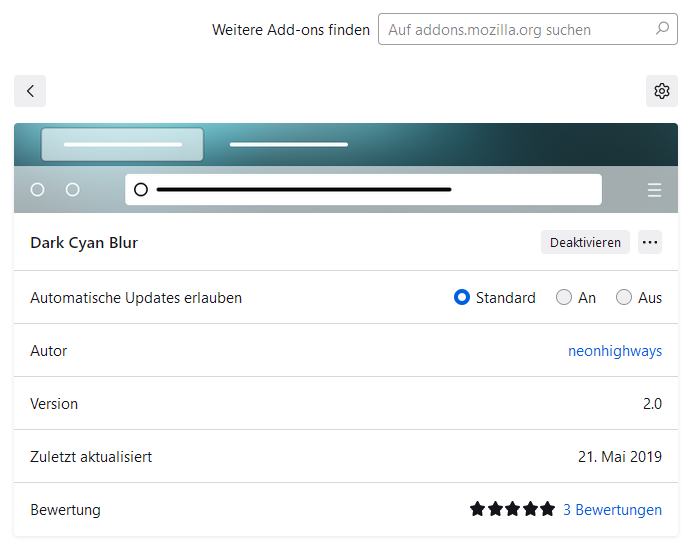

    Es fehlt wohl nicht nur das Vorschaubild, sondern es fehlen in der Detailansicht auch noch die Angaben zu Autor und die Bewertung...
    Hier so wie es sein sollte und mit vorhandener Vorschau und allen Angaben:
    Hier ohne Vorschau und mit fehlenden Angaben:
    Gruß BrokenHeart
    2 Mal editiert, zuletzt von BrokenHeart (15. August 2021 um 15:41)

    Dass gleichzeitig Firefox 91 und Firefox ESR 78 betroffen sind, deutet darauf hin, dass Firefox keine Vorschaubilder vom Mozilla-Server erhält. Sei es nun ein temporäres Server-Problem bei Mozilla, dass eine ausgehende Verbindung von deinem System aus blockiert wird, dass deine IP-Adresse bei Mozilla blockiert wird oder dass dein Provider Probleme hat, eine Verbindung zu Mozillas CDN herzustellen, das kann einige Gründe dafür geben. In so einem Fall wird dann wird einfach nichts angezeigt, weil das kein Problem der Art ist, dass man dem Nutzer einen Fehler anzeigen müsste, da das Bild ja nur Kosmetik und nicht funktional relevant ist.

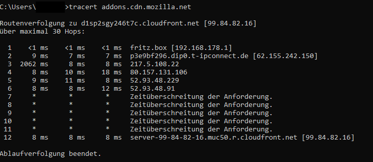

  • Sollte er immer noch keine Bilder haben, wäre die Suche auf diesen Bereich auszudehnen. Da von CDN die Rede ist, könnte in der Tat ein DNS-Blocker dafür verantwortlich sein, der zwar nicht addons.cdn.mozilla.net blockiert, aber den "uncloaked" Server dahinter.
    Bei mir landet diese Adresse bei 13.226.145.22 und gehört wohl zu cloudfront
    13.226.145.82 has one PTR. The PTR is server-13-226-145-82.dus51.r....
    13.226.145.82 has one PTR. The PTR is server-13-226-145-82.dus51.r.cloudfront.net. The IP number is in Norwalk, United States. It is hosted by Palo Alto ...
    www.robtex.com
    The PTR is server-13-226-145-82.dus51.r.cloudfront.net. The IP number is in Norwalk, United States. It is hosted by Palo Alto Research Center.

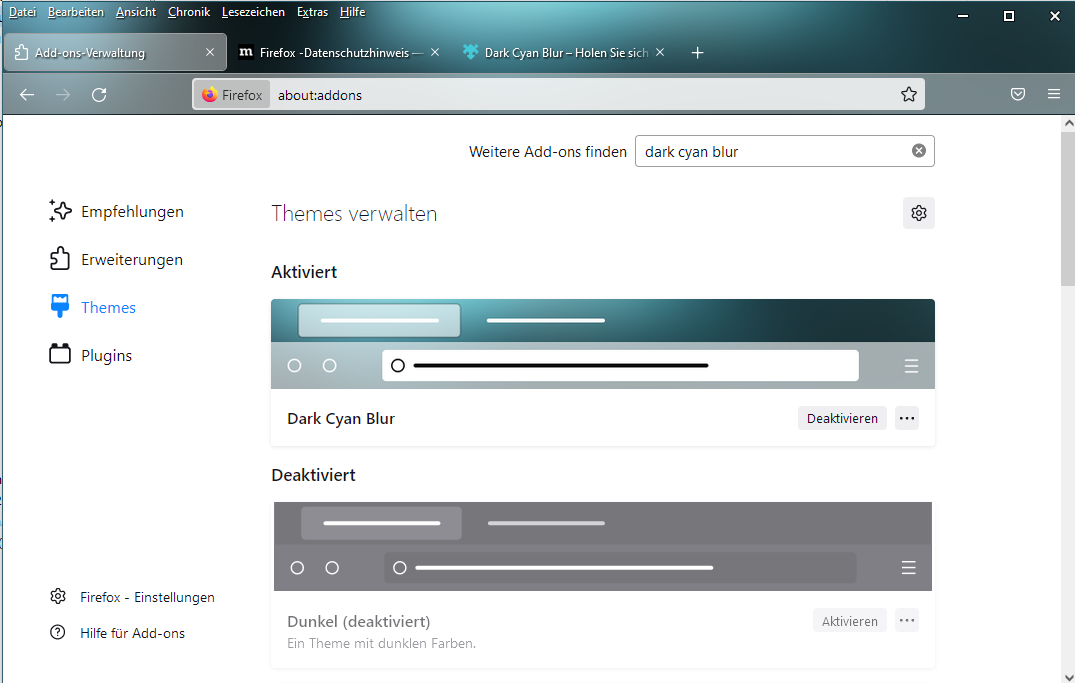

  • Das hilft dir zwar leider nichts, aber so sieht das hier in der port. ESR78 aus:
    Ja, so sah es bei mir gestern auch noch aus, aber plötzlich waren alle weg... :/
    Das war ja auch meine Vermutung. Aber sollten die Grafiken und noch weitere fehlende Angaben(siehe Edit in #4) bei einem temporären Problem nicht wieder geladen und angezeigt werden? Ein prinzipielles Verbindungsproblem möchte ich erst mal ausschließen, da es bei der Nightly durchgehend funktioniert hat und auch eine Neuinstallation des Themes bei den anderen Versionen das Problem behebt.

    Ja, ich vermute auch, dass es irgendwas mit dem Server zu tun hat. Wie kann es dann aber sein, dass eine Neuinstallation des Themes das Problem behebt und mir dann wieder alles 'dauerhaft' angezeigt wird, wenn ich ein 'bestehendes' Problem mit dem Server hätte? Ich verstehe wie gesagt nicht, dass nach dem Löschen aller möglichen Caches, das Problem bei den vorher installierten Themes weiterhin besteht, während Neuinstallationen der Themes fehlerfrei funktionieren... :/ .

  • Wegen Trace, bitte immer die eigene eigene interne und externe IP unkenntlich machen.
    Was bei mir darauf schliesst, dass es eine Einstellung in den prefs sein muss, alles andere ist ja aussen vor. Daher braucht es den Text vom about:support und davon mindestens den Teil Wichtige modifizierte Einstellungen
    Und es muss etwas sein, was du in v78 und v91 umgestellt hast, ob nun direkt in den prefs oder per user.js.
