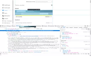

    Die Vorschaubilder werden wohl über (...//http://addons.cdn.mozilla.net/user-media/version-previews/full/...) geladen. Beispiel-Link:
    Dark Cyan Blur

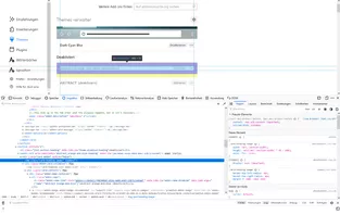

    Bei Themes ohne Vorschaubild steht bei der Klasse .card-heading-image -> hidden="":
    Bei Themes mit Vorschaubild steht dort unter src z.B. der oben angegebene Link zum Vorschaubild (zur Info: Das Theme 'Dark Cyan Blur' habe ich erneut installiert, deswegen ist auch das Vorschaubild wieder da):

    Mein Quelltext besagt:
    <img alt="Vorschau von Dark Cyan Blur" class="ThemeImage-image" src="https://addons.cdn.mozilla.net/user-media/version-previews/full/3602/3602013.svg?modified=1622977428">

    Das sehe ich auch so. Ich vermute mal, dass aus der 'allgemeinen'-svg Datei und dem themespezifischen Hintergrundbild die Vorschau erstellt wird. Was dieser Vermutung allerdings widerspricht ist, dass andererseits ja im Quelltext unter dem Attribut src der funktionierende Pfad auf die png-Datei steht und die sieht genau so aus, wie sie auch nachher in der Vorschau zu sehen ist:
    <img class="card-heading-image" src="https://addons.cdn.mozilla.net/user-media/version-previews/full/3602/3602010.png?modified=1622977427">

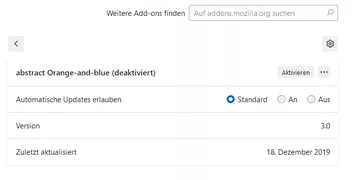

    Es fehlt wohl nicht nur das Vorschaubild, sondern es fehlen in der Detailansicht auch noch die Angaben zu Autor und die Bewertung...

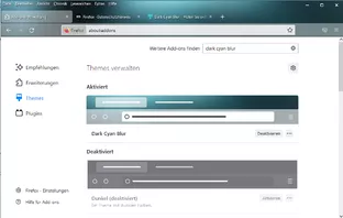

    Hier so wie es sein sollte und mit vorhandener Vorschau und allen Angaben:
    Hier ohne Vorschau und mit fehlenden Angaben:

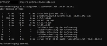

  • Sollte er immer noch keine Bilder haben, wäre die Suche auf diesen Bereich auszudehnen. Da von CDN die Rede ist, könnte in der Tat ein DNS-Blocker dafür verantwortlich sein, der zwar nicht addons.cdn.mozilla.net blockiert, aber den "uncloaked" Server dahinter.
    Bei mir landet diese Adresse bei 13.226.145.22 und gehört wohl zu cloudfront
    13.226.145.82 has one PTR. The PTR is server-13-226-145-82.dus51.r....
    13.226.145.82 has one PTR. The PTR is server-13-226-145-82.dus51.r.cloudfront.net. The IP number is in Norwalk, United States. It is hosted by Palo Alto ...
    www.robtex.com
    The PTR is server-13-226-145-82.dus51.r.cloudfront.net. The IP number is in Norwalk, United States. It is hosted by Palo Alto Research Center.

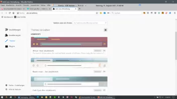

  • Das hilft dir zwar leider nichts, aber so sieht das hier in der port. ESR78 aus:
    Ja, so sah es bei mir gestern auch noch aus, aber plötzlich waren alle weg... :/
