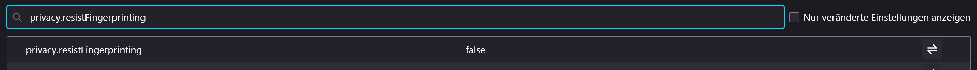

    Ich habe in about:config die Option privacy.resistFingerprinting mit dem Wert False vorgefunden und probeweise auf True umgestellt. Das änderte nur insofern etwas, dass nun der Fox im größeren Fenster startete, und zwar dieselbe Größe wie beim abgesicherten Start.
    Daraufhin habe ich die Option privacy.resistFingerprinting wieder zurück auf False gesetzt und nun öffnet der Browser immer in der normalen - maximalen - Größe.

    Eine Bitte hätte ich noch, nachdem jetzt alles einwandfrei läuft, wenn auch leider ohne die Erweiterung wxIF. Könnte mal jemand nachsehen, wie die Einstellung bei der oben genannten Option standardmäßig ist? False oder True?
