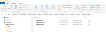

  • Also ich habe mal die browser/omni.ja der Linux-Version entpackt. Linux habe ich jetzt im Moment nicht zur Verfügung, so dass ich Firefox nicht unter Linux starten kann. In der Datei browser.css steht unter anderem:
    Die Schaltflächen scheinen also von GTK zu kommen. Aber ich habe da wenig Ahnung. Es gibt auch die Dateien close.svg, minimize.svg und restore.svg, aber nicht die Datei maximize.svg. In der browser.css der Windows-Version werden diese vier Grafikdateien direkt zugewiesen.
    Vielleicht hilft's.
