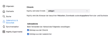

  • Von alleine passiert das nicht. Es ist bei dir, ausgehend von deiner Info, weder eine Datei user.js aktiv noch eine Unternehmensrichtlinie. Ergo dürftest du in den Firefox-Einstellungen konfiguriert haben, dass Firefox keine Chronik speichern soll.
    Zu deiner zweiten Frage: Logisch, auf Grund dieser Einstellung. Stelle hier wieder ein, dass Firefox eine Chronik speichern darf:
