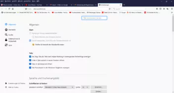

    Trotz dem Haken bei den Einstellungen "Tabs immer im Vordergrund öffnen", öffnet Firefix die Tabs noch immer im Hintergrund.
    Kann mir jemand helfen?

    Sören, welche Schritte soll ich denn da noch benennen? Egal ob ich Links in der Lesezeichensymbolleiste oder Links bei Google oder sonstwelche Links anklicke, die Tabs werden immer noch im Hintergrund geöffnet. Obwohl ich in den Einstellungen "Tabs im Vordergrund öffnen" aktiviert habe. Sieht man doch auf dem Bild, was ich beigefügt habe!

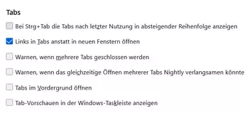

    Bei 'Tabs im Vordergrund öffnen' im Einstellungsdialog kannst du den Haken entfernen...
    Was mich etwas irritiert, ist der Unterschied im Einstellungsdialog für die Tabs. Der sieht bei mir in allen aktuellen FF-Versionen anders aus... :/

    Mit 'allen aktuellen' Versionen meinte ich neben der 88.0.1 noch die ESR(78.10.1) und die Nightly(90.0a1).
    Wie gesagt, in allen 3 Versionen unterscheidet sich der Einstellungsdialog von deinem...

    Diese Einstellung wird meines Wissens schon seit einiger Zeit standardmäßig nicht mehr angezeigt, sondern nur, wenn die entsprechende Option vom Benutzer verändert worden ist.
  • Diese Einstellung wird meines Wissens schon seit einiger Zeit standardmäßig nicht mehr angezeigt, sondern nur, wenn die entsprechende Option vom Benutzer verändert worden ist.

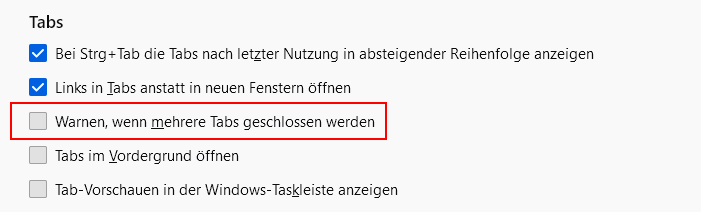

    Stimmt, wenn ich die Option wieder aktiviere, dann ist der Eintrag beim nächsten Neustart verschwunden. Da diese Option ja standardmäßig auf 'true' steht, habe ich dann wohl irgendwann einmal den Config-Wert: browser.tabs.warnOnClose händisch auf 'false' gesetzt. Und diese Änderung wird mir dann wieder im normalen Einstellungsdialog als Option angezeigt.
    Verstehe den Sinn dieses Verhaltens allerdings nicht:
    Wenn ich etwas in 'about:config' ändere, dann weiß ich ja, was ich und warum ich es gemacht habe. Gut, ich hatte es jetzt blöderweise doch wieder vergessen ;), aber normalerweise werde ich eine Funktionsänderung auch genau dort wieder vornehmen. Warum habe ich dann die Möglichkeit im normalen Einstellungsdialog das alte Verhalten, also 'Warnen, wenn mehrere Tabs geschlossen werden' wieder einzuschalten und nicht auch die Möglichkeit es an dieser Stelle wieder auszuschalten? :/
    Gruß BrokenHeart
  • Du musst das nicht über about:config verändert haben. Die Option war früher für alle Nutzer in den Einstellungen sichtbar. Und das ist auch der Grund für das implementierte Verhalten: Mozilla wollte diese Option nicht mehr so prominent anbieten, dass Firefox ohne zu warnen alle Tabs schließt. Gleichzeitig sollte die Option aber weiterhin unterstützt werden, wenn auch versteckt. Neue Nutzer finden diese Option so nur noch über about:config. Aber jemand, der die Option in der Vergangenheit über die Einstellungsoberfläche verändert hat, findet die Option weiterhin genau an dieser Stelle und kann sie dort auf den von Mozilla empfohlenen Standard zurücksetzen, ohne about:config und den entsprechenden Schalternamen kennen zu müssen.
