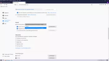

    Ansonsten, diesen Eintrag hast du nicht?
    gibt es unter Chronik einen Haken bei "immer im Privaten Modus" den man entfernen könnte.
    Dazu musst du erst diese Einstellung vornehmen:
    Und dort dann benutzerdefiniert auswählen.

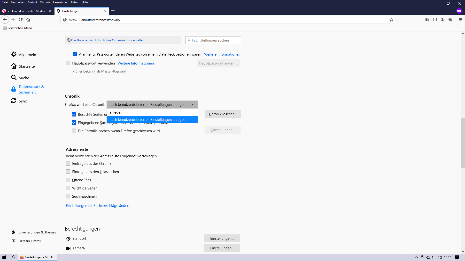

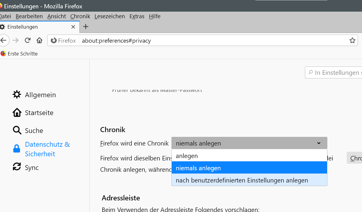

  • Brauche ich garnicht, denn die Kollegen oben haben ja schon einen Screenshot gepostet, der auch in der Doku zu finden ist.
    Aber: Da ist genau der Hase begraben.
    Neben "Firefox wird eine Chronik" habe ich zwei und nicht drei Auswahlmöglichkeiten.
    Da nebendran steht bei mir nur (also habe ich nur zur Auswahl): "Anlegen" oder "nach benutzerdefinierten Einstellungen anlegen"
    Der Punkt "niemals anlegen" der auch in der Mozilla Hilfe genannt ist, fehlt bei mir komplett.
    (daher schreib ich ja hier)

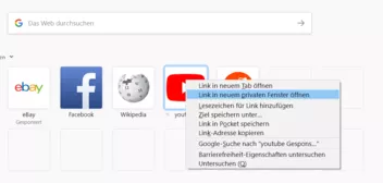

    Und zum Post von 2002Andreas:
    Rechts oben habe ich genau folgenden Punkt als dritte Auswahl: "Neues Fenster" und darunter nur "vorherige Sitzung wiederherstellen".
    Wenn ich darauf klicke, startet tatsächlich ein neues Fenster, und dieses auch ohne die violette Maske oben rechts.
    Also wohl nicht privat, was aber nix nützt, da ich mich dann ja immer noch bei Google händig anmelden muss.
    Und bei diesem neuen Fenster gibt es auch nicht den Menüpunkt oben rechts "neues privates Fenster öffnen" den es doch eigentlich geben sollte.

  • So sieht es bei mir aus :
    Also wie du siehst , genau das ist angewählt.
    (ich glaub ja auch immernoch, dass ich auf der Leitung stehe, weil normal stell ich mich nicht so an)
    Aber wenn ich einen Haken wo entfernen soll, denn es bei mir garnicht gibt, kann man schonmal verzweifeln :)
  • Oben steht bei dir:
    Browser wird durch Ihre Organisation verwaltet
    Das heißt, es wurde etwas verändert.
    Lies bitte diesen Artikel mal dazu, evtl. hilft er dir ja weiter:
