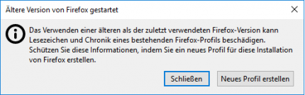

    Zur Zeit werden die Firefox Updates automatisch durch Firefox durchgeführt. Danach tritt bei vereinzelten Usern - nicht mal bei allen - die angehängte Fehlermeldung auf und Firefox muss bei den betroffenen Nutzern manuell noch einmal geupdatet werden und im Anschluss müssen die Profildaten des alten Profils in das neu angelegte kopiert werden.

  • Ich habe jetzt erst den Screenshot im vorherigen Beitrag wahrgenommen. Das Problem ist in dem Fall nicht, dass Firefox automatisch ein neues Profil erstellen würde, wie es im Startbeitrag geschildert wurde, sondern dass das gleiche Firefox-Profil erst von einer neueren und dann von einer älteren Firefox-Version genutzt worden ist. Und das verhindert Firefox standardmäßig, was dann dazu führen wird, dass betroffene Nutzer selbst auf den Button klicken, um ein neues Profil zu erstellen.
    Teilen sich etwa mehrere Firefox-Installationen das gleiche Firefox-Profil, sprich Chronik, Lesezeichen etc.? Das würde das Problem erklären, da dann ein System vielleicht aktualisiert worden ist, ein anderes noch nicht und Firefox dort dann gestartet wurde.
    Da die Nutzer bei der Anmeldung dem Terminalserver zugewiesen werden, der am wenigsten beansprucht wird, landen diese jeden Tag auf unterschiedlichen, und arbeiten somit möglicherweise auch mit unterschiedlichen Firefox Installationen (je nachdem wie Firefox hier dann die Updates installier), während die Profildaten der Nutzer auf dem Fileserver liegen und dementsprechend immer das selbe Profil haben.

    Vereinfacht gesagt ist es so: Jede Firefox-Installation benötigt ein fest zugewiesenes Profil. Wenn ein Profil von unterschiedlichen Installationen genutzt wird, ist ein Problem wie das von dir beschriebene sehr wahrscheinlich. Befolgst du aber diesen Grundsatz, gibt es dieses Problem auch nicht mehr.
    Es ist möglich, dass sich das Problem auch vermeiden lässt, wenn man sicherstellt, dass niemand mehr Firefox nutzt, dann alle Firefox-Installationen aktualisiert werden, und die Firefox-Installationen erst dann wieder benutzt werden, wenn alle Installationen aktuell sind. Das müsste man mal ausprobieren. Aber wer weiß, ob das Teilen von Profilen nicht noch andere Probleme verursacht.
    Ansonsten ließe sich dieser Schutz auch abschalten. Aber davon rate ich ab, weil dieser Schutz eingeführt worden ist, um Datenverluste zu verhindern, die es in der Vergangenheit durch "Downgrade-"Szenarien bereits gab und auch in der Zukunft nicht ausgeschlossen werden können, da Mozilla das nicht offiziell unterstützt.
