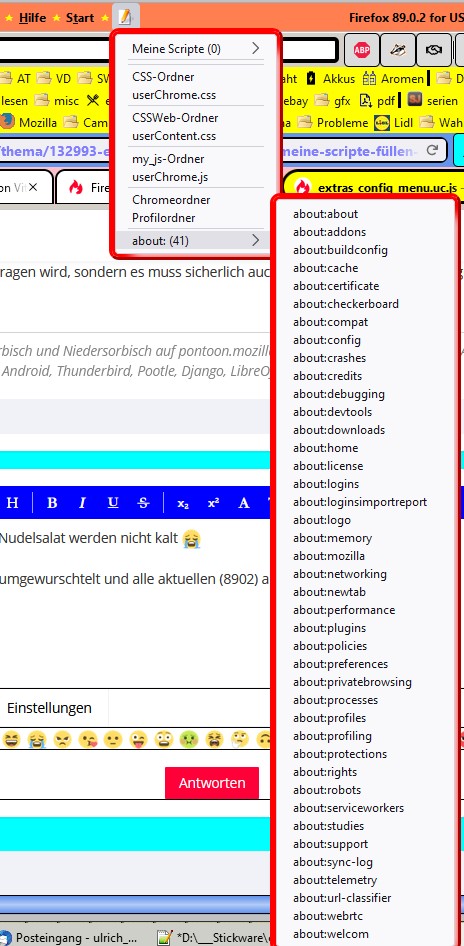

moin, moin...
Durch den Nachbar-Thread von Barbara inspiriert, hab ich mir gedacht, ich könnte das Script vielleicht auch sinnvoll nutzen.
Leider will es nicht so wie ich dachte, es würde.
"Meine Scripte" wird nicht gefüllt ![]()
Mag mal jemand drüber gucken, ob ich was verbaselt habe?
JavaScript

if (iType==0) {
this.fillMenu("submenu-ucjs","submenu-ucjs-items","Meine Scripte",ucJsScripts,"uProfMenu_ucjs",1);
this.fillMenu("submenu-ucxul","submenu-ucxul-items", "uc.xul",ucXulScripts,"uProfMenu_ucxul",0);

fillMenu:function(whichsubmenu, whichsubmenuitems, strlabel, scriptArray,sClass,sTyp) {
// Beschriftung des Untermenues mit Anzahl der gefundenen Dateien ergaenzen
var e = document.getElementById(whichsubmenu);
e.setAttribute('label',strlabel + ' (' + scriptArray.length + ')');
var popup = document.getElementById(whichsubmenuitems);
// zunaechst Untermenue zuruecksetzen
while(popup.hasChildNodes()){
popup.removeChild(popup.firstChild);
// Untermenue endlich befuellen
for (var i = scriptArray.length-1; i > -1; i--) {
// bisher nur eine Typunterscheidung (userChromeJS-Skript oder about:)
if (sTyp==0){
var mitem = this.createME("menuitem",scriptArray[i],"uProfMenu.edit(0,'"+scriptArray[i]+"')",sClass,0);
mitem.setAttribute("onclick","uProfMenu.openAtGithub(event,'"+scriptArray[i]+"')");
mitem.setAttribute("tooltiptext"," Linksklick: Bearbeiten,\n Mittelklick: https://github.com/.../"+this.cleanFileName(scriptArray[i])+" \u00F6ffnen,\n Rechtsklick: Suche auf GitHub");
} else {
var mitem = this.createME("menuitem",scriptArray[i],"openTrustedLinkIn('"+scriptArray[i]+"','tab')",sClass,0);
popup.insertBefore(mitem, popup.firstChild);

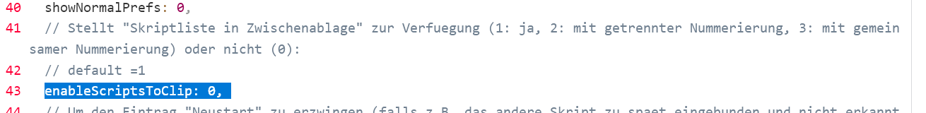

fillClipboardValue:function(sArray,xArray) {
var retValue;
var s = 0;
var x = 0;
s = sArray.length;
x = xArray.length;
switch(this.enableScriptsToClip) {
case 1:
retValue = "userChromeJS/uc.js ("+s+"):\n------------------------\n"+sArray.join("\n")+
"\n\nuserChromeJS/uc.xul ("+x+"):\n-------------------------\n"+xArray.join("\n");
break;
default:
retValue = "userChromeJS/uc.js ("+s+"):\n------------------------";
for (var i = 0; i < s ; i++) {
j = i + 1;
retValue = retValue + "\n" + j + ". " + sArray[i];
retValue = retValue + "\n\nuserChromeJS/uc.xul ("+x+"):\n-------------------------";
if (this.enableScriptsToClip==2) s = 0;
for (var i = 0; i < x ; i++) {
j = i + s + 1;
retValue = retValue + "\n" + j + ". " + xArray[i];
break;
return retValue;
