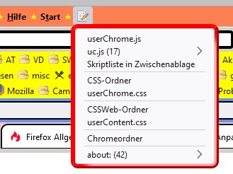

    "Meine Scripte" wird nicht gefüllt ;(
    Mag mal jemand drüber gucken, ob ich was verbaselt habe?
    Achja, die anderen 7 Einträge funktionuckeln - about:.... ergänze ich später nach und nach...

  • immer noch leer...
    Ich hab jetzt nochmal Dein unverändertes von nebenan genommen - auch leer:

  • nein, die sind in chrome/my_js
    deswegen hatte ich meine userChrome.js in #1 direkt mitgepostet ;)
    achja:
    ich hab zwischenzeitlich mal alle scripts raus <-> wieder rein - da scheint sich ix in die Quere zu kommen.
    Und in der Zwischenablage ist:
    userChromeJS/uc.js (0):
    userChromeJS/uc.xul (0):
    W11 Home 64bit - FF126.x

    Ich habe das Skript von hier RE: extra_config_menu genommen und so abgeändert, dass man einen Unterordner von chrome als Ordner für die JS-Skripte eintragen kann (Zeile 18).
    Bei mir funktioniert das soweit. Ich hoffe, ich habe keine noch unbemerkten Fehler rein gebaut, ich kann JavaScript nicht programmieren, sondern nur basteln.
    (Zeilen 16-18, 174-178, 268-272)
    Achtung, ich habe die anderen Variablen für meinen Bedarf geändert, die sind also im Folgenden anders als im verlinkten Skript und müssen gfls. wieder angepasst werden.

  • bege:
    Von Bastler zu Bastler: :thumbup: :thumbup:
    Danke für Deine Vorarbeiten und das Teilen.
    Ich mußte zwar ne ganze Menge umfrickeln, einrücken, etc. pp.
    Aber letztendlich hab ich für die Scripte, was ich will:
