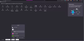

Wenn ich mein Theme auf hell stelle
Welches Theme benutzt du denn?
Ich habe jetzt einige ausprobiert, aber an der Tabfarbe ändert sich nichts ![]()

Ich benutze dieses Standard Theme:
(dunkel finde ich angenehmer für die Augen)
Damit sieht das hier so aus:
Also nicht so wie in deinem Movie bzw. deinem Screenshot ![]()
Da passt was auch immer nicht bei dir ![]()
