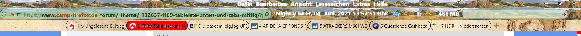

    Da mein FF auf Version 89 geupdatet wurde funktioniert natürlich mein CSS-Code nicht mehr...
    Der Code ist schon älter, hab selbst dran rum gemacht. Er bewirkt das die Tableiste unter der Adressleiste ist und die Tab's zentriert (mittig) anfangen. Auch das das Lesezeichenmenü in der Höhe größer beim ausklappen dargestellt wird, ist mir aber in erster Linie nicht so wichtig (mehr).
    Der Screen zeigt so wie es vor den update ausgesehen hat.
    Hier die Codes wo ich in meinen Chrome-Ordner habe. Ich denke das der Code schon sehr überladen ist bzw manchen Code nicht brauche, aber da kenne ich mich zu wenig aus.
    Ich hoffe ihr könnt mir dabei helfen das der FF wieder wie vorher aussieht :) .

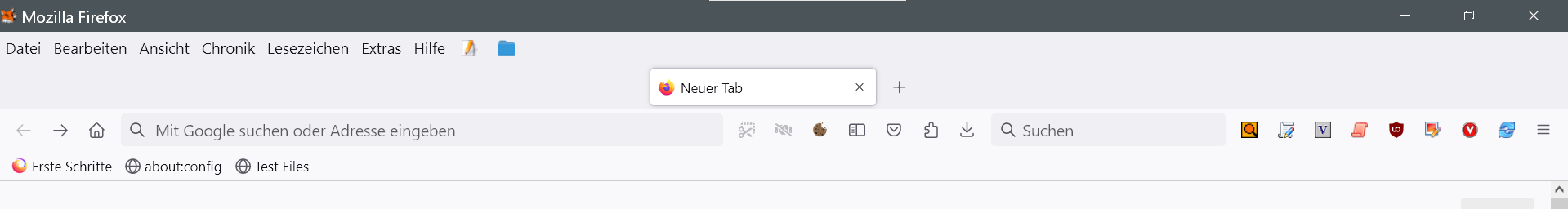

  • Ungetestet: Im Anpassen-Fenster sind Blöcke zu finden, diese rechts und links in der Tableiste einfügen, dann sollte das funktionieren...
    Ich habe dies in meiner zusätzlichen Symbolleiste so eingerichtet..
  • Sorry, ich hatte den ganz unten angehäng, jetzt gehts :).
    Könnte man noch kosmetische Änderungen vornehmen, zB die obere Zeile ist von der Höhe her zu schmal, sieht man rechts ganz gut.
    Und könnte man links und rechts den dunklen streifen auf die Adresszeile begrenzen, so wie der Screen wo ich am Anfang hochgeladen hatte :saint:?

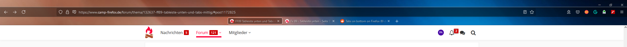

    Das mit der oberen Zeile hab ich jetzt mit der Höhe hin bekommen.
    Fehlt nur noch das mit den dunklen Streifen, links und rechts...

    Ich hab das mit den obigen Abstand (Höhe) hin bekommen ;).
    Nur der durchgehende Streifen gefällt mir überhaupt nicht, naja bin ich nicht gewohnt ^^.

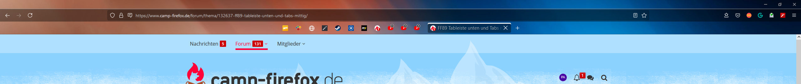

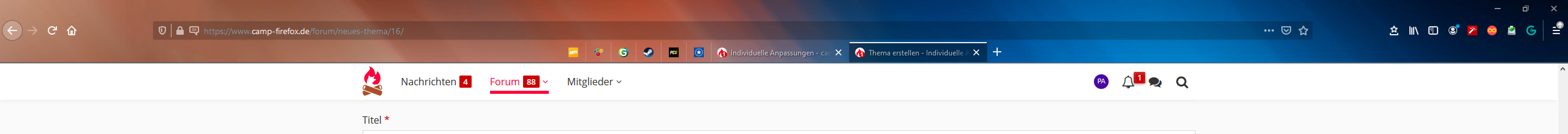

    Hab jetzt noch ein bisschen kosmetische Änderungen vorgenommen, also was in meiner Macht steht ^^.
    Jetzt zu meinen anliegen, das Close-Button-Icon hab ich größer gemacht, jetzt ist es aber so wenn ich mit der Maus drüber gehe wird das Kreuz noch größer. Wie kann ich das abstelllen?
    Und noch was, wie bekomme ich zumindest die oberen graue Linie weg?
