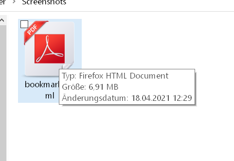

    Naja, irgendwie schon. Ich ziehe es nämlich vor, die Seiten als Lesezeichen zu speichern und nicht als .mhtml, alleine aus Speicherplatz- und Verwaltungsgründen.
    2 Mal editiert, zuletzt von mahler (18. April 2021 um 12:28) aus folgendem Grund: Ein Beitrag von mahler mit diesem Beitrag zusammengefügt.
  • Da hast du aber Lesezeichen als html exportiert, oder?
    Ich meinte aber das "klassische" "Speichern unter" einer Webseite und das als html. Die nehmen viel mehr platz ein. ZB diese Forumsseite nimmt als html etwa 1,9 MB ein (mit Save Page WE).

    Ja eh. Ich meine nur, dass du deine 1000 Lesezeichen als html exportiert hast und auf rund 7 MB gekommen bist.
    Wenn ich die 1000 Lesezeichen als einzelne html-Seiten speichere, dann bin ich bei 1 GB. Daher meine Speicherplatzgründe für Lesezeichenanlegen als Backup und nicht als einzelne html-Seiten.
