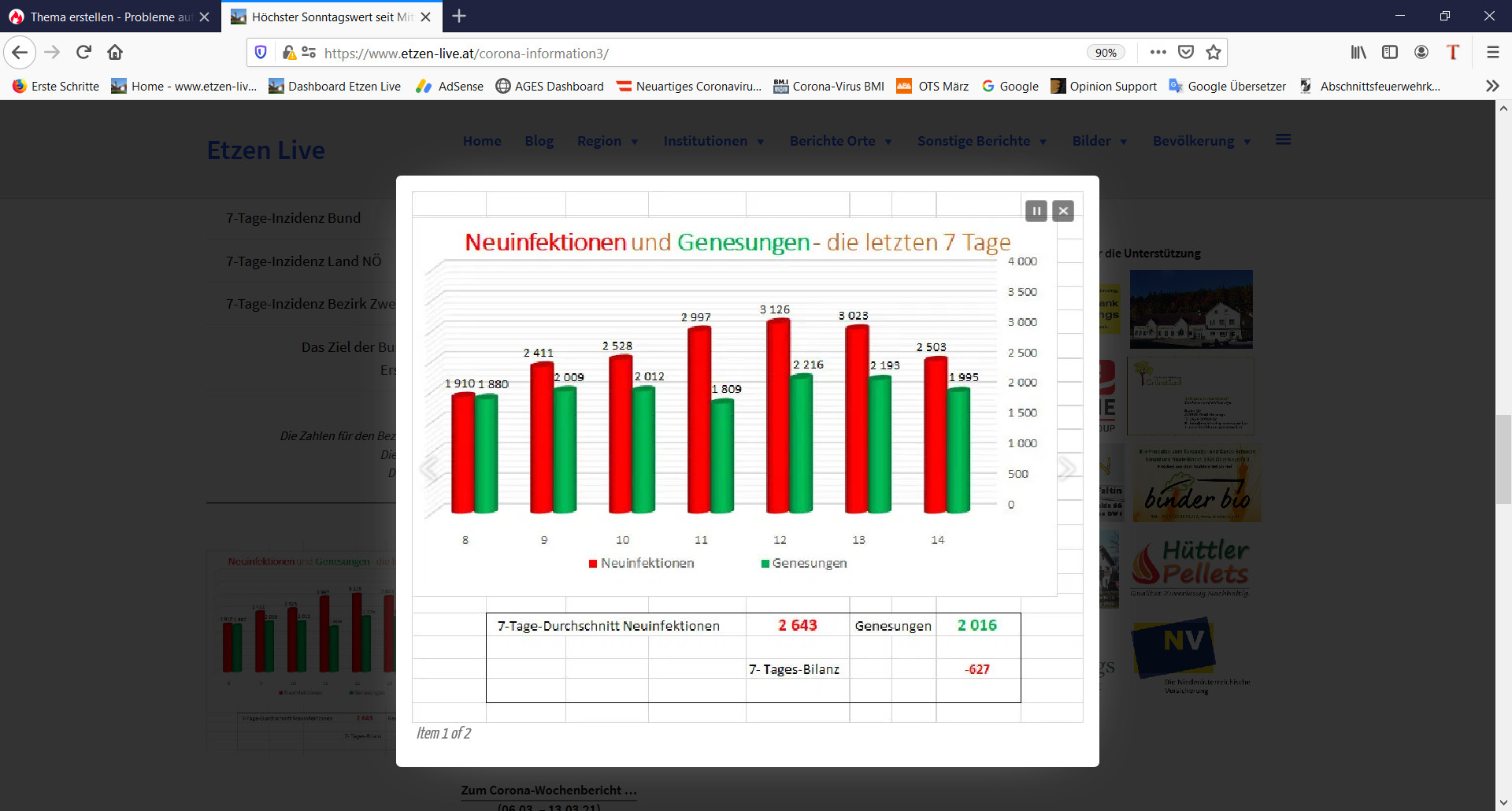

Ausgefranste Schrift auf meiner Website
  • Firefox lädt mit 540px Breite, Chrome/Chromium mit 682px Breite. Code in der Webseite:
    <img srcset="https://i2.wp.com/www.etzen-live.at/wp-content/uploads/2021/03/VergleichLetzteSieben0314.jpg?strip=info&amp;w=540&amp;ssl=1 540w" alt="" data-height="540" data-id="49427" data-link="https://www.etzen-live.at/corona-information3/vergleichletztesieben0314/" data-url="https://www.etzen-live.at/wp-content/uploads/2021/03/VergleichLetzteSieben0314.jpg" data-width="682" src="https://i2.wp.com/www.etzen-live.at/wp-content/uploads/2021/03/VergleichLetzteSieben0314.jpg?ssl=1" layout="responsive" title="" style="">
    Allerdings scheint das Bild selbst vom Typ WEBP, warum sich Firefox genau für die kleinere Auflösung entscheidet, kann ich dir nicht sagen.
    https://i2.wp.com/www.etzen-live.at/wp-content/uploads/2021/03/VergleichLetzteSieben0314.jpg?strip=info&w=540&ssl=1
    https://i2.wp.com/www.etzen-live.at/wp-content/uploads/2021/03/VergleichLetzteSieben0314.jpg?strip=info&w=682&ssl=1

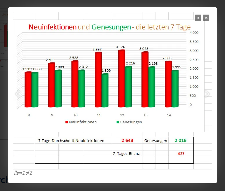

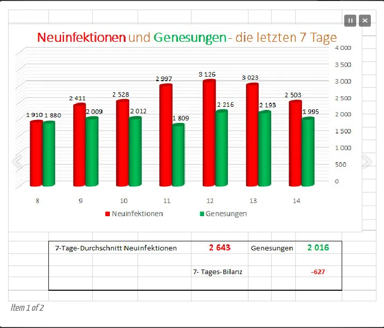

    Wenn ich die Grafiken z.B. unter Chrome aufrufe, werden die ordnungsgmäß angezeigt.
    Ich hab kein Chrome, aber SRWare Iron (Link zum Wikipedia-Artikel), und sehe keinen Unterschied. Soll heißen: In beiden Browsern ist die Darstellung der Schrift leicht unscharf; es handelt sich hier also sehr wahrscheinlich um kein Firefox-Problem.

    Einen Bild-Unterschied sehe ich auch zwischen Firefox und Chrome und nein, das liegt nicht daran, dass Firefox ein anderes Bild laden würde als Chrome. Das dürfte eher am Farbprofil legen. Die Qualität ist weder noch berauschend und vor allem am Schrift-Rendering ist für mich kein Unterschied feststellbar.

    In einem neuen Profil bekomme ich in einem Overlay/Diashow die Grafik mit 682 Pixel breite angezeigt.
    https://i1.wp.com/www.etzen-live.at/wp-content/uploads/2021/03/VergleichLetzteSieben0316.jpg?ssl=1
    Alles andere, auch falsche, ist dem Arbeitsprofil geschuldet.
