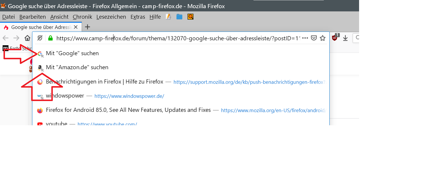

    wie kann ich in der (geöffneten) Adressleiste mit "Goggle" suchen entfernen.
    Das ist doppelt gemoppelt, ich verstehe nicht was das soll, das ist erst nach einem Firefox Update aufgetaucht.
    Ich habe schon Angst Firefox zu aktualisieren, es ändert / verkleinert meine gespeicherte Adressen in der Adressleiste.
    Früher hatte ich 10 gespeicherte Adressen drin, jetzt nur noch 6. Die Liste wird immer kleiner.
    Danke

    Ich weiß nicht, was du mit "doppelt gemoppelt" meinst, denn ich sehe in deinem Screenshot nichts Doppeltes. Aber wenn du einfach nur in die Adressleiste klickst, dann erscheinen natürlich schon ein paar Vorschläge und das ist definitiv nicht neu. Das ist beispielsweise in Firefox ESR 78, den ich gerade zum Test gestartet habe, auch so. Die Vorschläge, die du in diesem Fall siehst, entsprechen den Seiten, welche du auch auf der Standard-Startseite von Firefox siehst. In einem sauberen Firefox (mit nicht frischem Profil ohne besuchten Seiten) sind das acht Seiten. Dass bei Google keine URL dabei steht und der Text speziell vom Suchen spricht, liegt daran, dass es sich dabei um eine Suchverknüpfung und keinen Eintrag aus der Chronik handelt.
  • Mit doppelt gemoppelt meine ich (siehe Screenshot)
    Ich habe die Suche mit Google 1x als Lesezeichen-Symbol in der Menü-Leiste.
    Ich brauche es nicht noch zusätzlich in der Adress-Leiste. Das war vor der Update nicht da.
    Ansonsten habe ich in der Adressleiste immer die selben Adressen, die ich gespeichert habe.
    (Facebook, bla bla... usw...)
    Die Such (Vorschläge) funktion über die Adressleiste ich bei mir schon deaktiviert.
    Meine Frage:
    Wenn ich die Adresseleiste anklicke, erscheint ausser die (aktuell 6) Internetseiten die immer erscheinen
    noch ganz oben an 1.Stelle (mit"Googlre" suchen) wie bekomme ich das weg?
    Das hat doch beides überhaupt nichts miteinander zu tun? :/ Das kannst du daher unmöglich in einen Zusammenhang bringen…
    Nochmal: Das kann nicht sein. Außer du hattest bereits vorher eine individuelle Anpassung, die jetzt nicht mehr kompatibel ist. Oder du hast bis vor kurzem noch eine sehr alte Firefox-Version genutzt. Oder du hast Google tatsächlich erst seit kurzem bei diesen Vorschlägen. Jedenfalls ist das keine Neuerung von Firefox 85 und auch nicht der vorherigen oder vorletzten Version.

    Ich schrieb bereits, woher das kommt? Das ist die Stelle, wo du Google entfernen musst.

    Dein CSS-Code betrifft den ersten Eintrag nach Eingabe von mindestens einem Zeichen in die Adressleiste. Der Themenersteller zeigt die Adressleiste direkt nach Klick in diese. Man sieht auch an der Pin-Nadel beim Google-Logo, dass es hier um eine der auf der Firefox-Startseite angepinnten Seiten geht. Da wird dieser CSS-Code nicht helfen.

    mit doppelt meine ich wenn ich die Suche Funktion der mich automatisch an Google weiterleitet, neben der Adressleiste habe,
    dann brauche ich es nicht noch zusätzlich IN der Adressleiste (dann habe ich es ja doppelt, verstehst du?)
    dein Tipp mit der
    "Man sieht auch an der Pin-Nadel beim Google-Logo"
    hat mir irgendwie geholfen.
    In der Einstellung, Suchmaschinen Schlüsselwörter
    habe ich google entfernt, und da ist es auch von der Adressleiste verschwunden.
    Komisch, nur Google taucht in der Adressleiste auf, die anderen suchmaschinen nicht. Ist auf jeden Fall jetzt weg.

    Es hängt wie gesagt damit zusammen, was dir auf der Standard-Startseite von Firefox für Seiten angezeigt werden. Wenn da von deinen Suchmaschinen nur Google dabei war, dann erklärt das, wieso du Google in der Adressleiste gesehen hast, aber keine anderen Suchmaschinen.
    Wenn du Google aus den Suchmaschinen entfernst, ist Google natürlich auch in deiner Suchleiste jetzt nicht mehr da.

    Ich glaube es ist wahrscheinlich besser, Firefox 1x komplett zu deinstallieren. Ich bekomme auch nur 6 Adressen in der Adressleiste und nicht wie bei dir 8. In der browser.urlbar.maxRichResults ist es aber auf 20 eingestellt. Irgendwie nervt mich das Ganze.
  • In der browser.urlbar.maxRichResults ist es aber auf 20 eingestellt.
    Du verwechselst da etwas. Dieser Schalter wirkt nur, wenn du etwas in die Adressleiste eingibst, erst dann erscheint die Liste der bisher eingegebenen/aufgerufenen Adressen. Was erst kommt, sind lediglich die Adressen von der Standard-Startseite von Firefox (about:newtab), und das sind maximal 8 Einträge.
  • oooooh verdammt, du bist echt gut, ich habe wieder 8 Adressen in der Adressleiste. Wie hab ich das vermisst "LOL"
    Also die Anzahl der Adressen in der Adressleiste, geht über (Einstellung) wichtige Seiten, ob 1,2,3 oder 4 Zeilen, das wusste ich nicht.
    Danke, jetzt muss ich nur noch herrausfinden wie ich das mit google suche hinbekomme.
    Wenn ich google mit in der Liste der suchmaschinen nehme, taucht es in der Adressleiste auf
    und dann habe ich das wieder doppelt, und wenn ich es lösche dann ist es komplett weg.
    Man ist das ein scheiß ...
