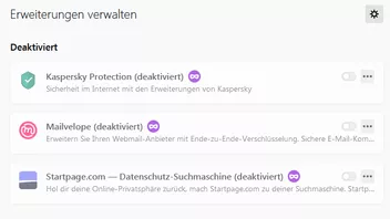

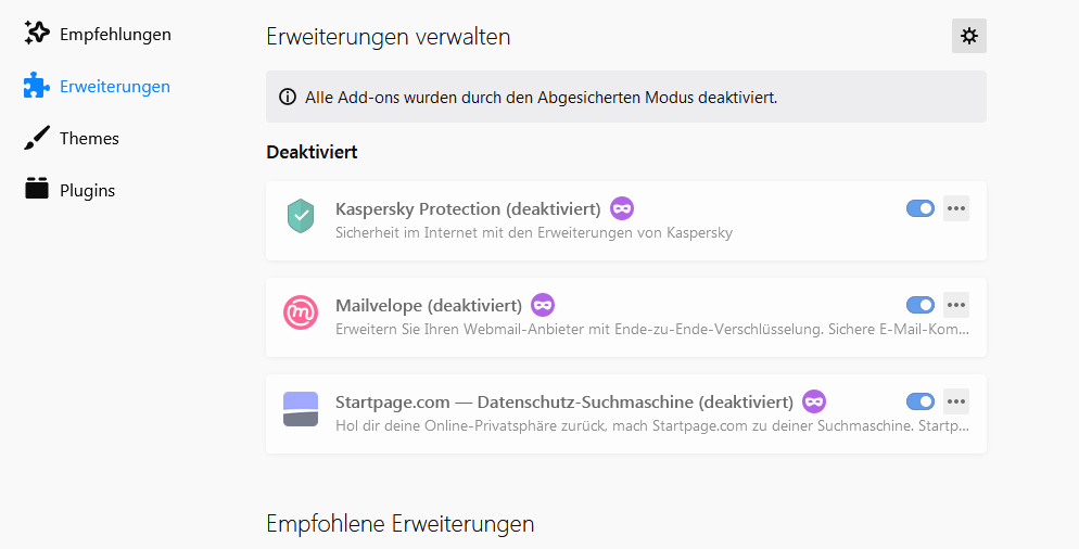

    Startete mit abgesichertem Modus und somit deaktivierten Add-ons. Da funznierte plötzlich der Download.
    Heißt das, dass da ein Add-on nicht richtig kompatiebel ist???
    Komischer Weise habe ich diese Add-ons schon länger im gebrauch!
    LG
    Woody
  • jDownloader ist neulich ja schon mal aufgefallen, als Ursache.

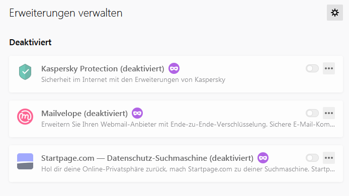

  • Nun im normalen Modus alle 3 meine Add-ons deaktiviert. Firefox geschlossen. Neu gestartet, überprüft, ob Add-ons noch aus sind.
    Web.de geöffnet. Der Versuch scheiterte, Dateianhänge runter zu laden!!!

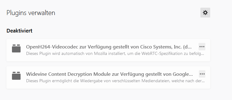

    Für alle: ich habe nur die Add-ons aus und jetzt noch die Plugins ausgeschaltet
    So langsam werde ich etwas wuschig wegen dem Problem ;( .
    Ich muss auch noch anderes erledigen!
    Einmal editiert, zuletzt von Woody Woodpeck (14. Februar 2021 um 18:38) aus folgendem Grund: Ein Beitrag von Woody Woodpeck mit diesem Beitrag zusammengefügt.
  • Ich muss auch noch anderes erledigen!
    Mag ja sein, nur wir können nichts dafür wenn du mit deinem Firefox ein Problem hast.
    Zumal:
    Dann lies das bitte mal dazu...
    Im abgesicherten Modus ist mein Problem behoben. Was nun ?

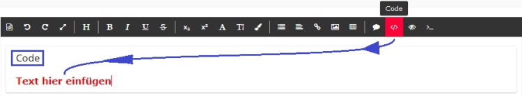

  • Deine Auflistung in Beitrag #12 ist doch nicht vollständig.
    Und du solltest den Inhalt in Klammer Code setzen.
    Liste den Inhalt komplett auf.

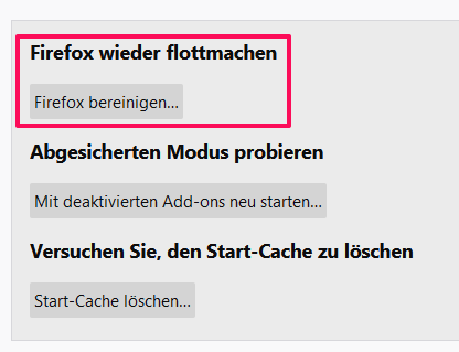

  • Manchmal ist ja auch nur das Profil zerschossen.
    Vielleicht einfach mal ein zweites, zusätzliches Profil anlegen und damit probieren. Am besten das aktuelle Profil vorher einmal sichern.
    https://support.mozilla.org/de/kb/firefox-…directlocale=de
    Wenn das klappt, dann einfach die wichtige Einstellungen wie Lesezeichen und Passwörter aus deinem alten Profil kopieren. Addons musst du dann neu installieren.
    https://support.mozilla.org/de/kb/wiederhe…us-altem-profil

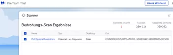

  • Benutze AdwCleaner und bevor du etwas löschen lässt, poste den Inhalt des Logfiles per Code </>
    Danach:
    Mit Administrator-Rechten machst du bitte einen Scan mit Malwarebytes
    Wichtig: Nach dem Scan nichts löschen! Füge das Scanergebnis per Code </> ein.
    Anleitung Malwarebytes

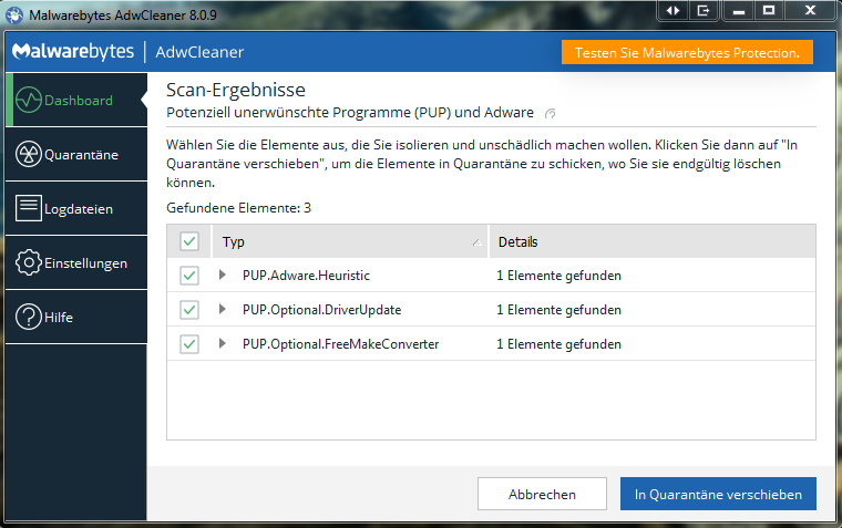

    Ich habe gestern noch Deine beiden genannten Programme benutzt bzw. installiert. Beim 2. noch 14 Tage Zeit bis zur "Premium"Version.
    Mit dem 1. Programm das gefunden:
    Mit dem 2. Programm noch eins gefunden und alle 4 isoliert.
    Recht vielen Dank für deinen Tipp Fox2Fox :S:) Hatte immer geglaubt, Kaspersky findet, merkt alles. Viel bekommt Kaspersky mit, aber NICHT alles!!!!
    MEIN Downloadproblem löste ich heute, nach dem sogar Firefox den ganzen Rechner "einfrohr" <X ---> "Firefox bereinigen"
    Nun flitzt der Browser wieder wie verrückt!!!!
    Allen Danke für Eure Zeit, Hilfe und Unterstützung
