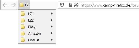

  • ja so ist es, ich habe es gerade nochmal bei einem neuen Profil versucht, (siehe nachher -vorher Screenshots)
    Dazu habe ich folgende codes verwendet:
    .sidebar-placesTreechildren[view="bookmarks-view"] {
    margin-left:-32px !important;
    margin-top:-65px!important; }
    /* Suchfeld + Lesezeichenfeld in Lesezeichen Sidebar entfernen */
    #sidebar-header, #bookmarksPanel > hbox { display: none !important; }
    Ist nur mal eine andere Möglichkeit, durch "Herausschieben" der orig. Firefoxordner etwas mehr Platz in der Senkrechten in die Sidebar zu bekommen.
