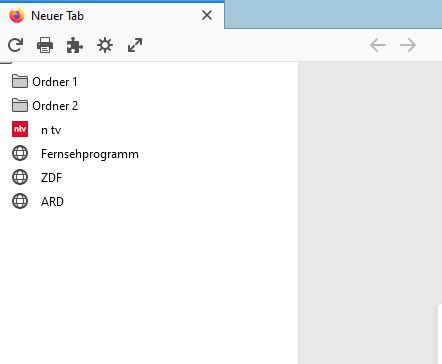

    ja so ist es, ich habe es gerade nochmal bei einem neuen Profil versucht, (siehe nachher -vorher Screenshots)
    Dazu habe ich folgende codes verwendet:
    .sidebar-placesTreechildren[view="bookmarks-view"] {
    margin-left:-32px !important;
    margin-top:-65px!important; }
    /* Suchfeld + Lesezeichenfeld in Lesezeichen Sidebar entfernen */
    #sidebar-header, #bookmarksPanel > hbox { display: none !important; }
    Ist nur mal eine andere Möglichkeit, durch "Herausschieben" der orig. Firefoxordner etwas mehr Platz in der Senkrechten in die Sidebar zu bekommen.
    Liebe Grüße Sabine

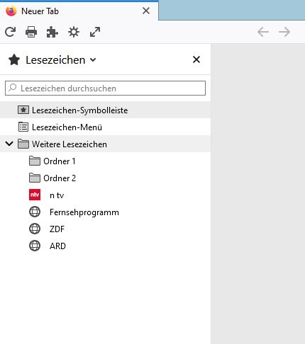

    Vielleicht eine alternative Möglichkeit den Ordner "weitere Lesezeichen" aus dem sichtbaren Bereich der sidebar zu bekommen:
    ich habe meine eigenen Ordner und Lesezeichen mit drag+drop in den geöffneten Ordner "weitere Lesezeichen" geschoben, und dann mit dem css-Code
    margin-top:-53px!important; }
    alle "Firefox"-Ordner (auch den geöffneten "weitere Lesezeichen"-Ordner) aus dem sichtbaren Bereich der sidebar geschoben, so dass ausschließlich meine eigenen Ordner und Lesezeichen
    von oben bis unten sichtbar bleiben. Vielleicht wäre das für den Ein,- oder Anderen eine mögliche Alternative.

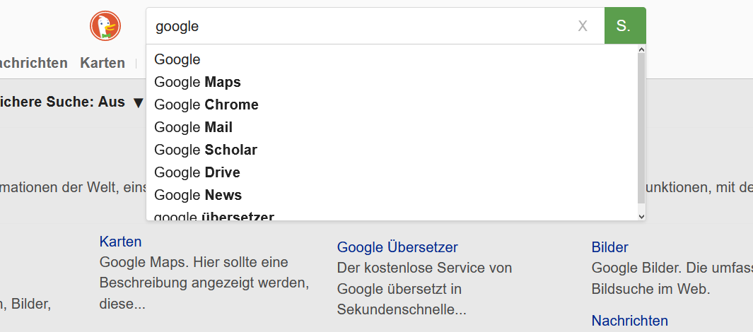

    @ Andreas,
    also wenn ich in meine beschriebene Leiste in der Standard-Startseite z.B. google eingebe und Enter drücke, dann ist im Ergebnis in DuckDuckGo ja wieder eine Suchleiste. Wenn ich hier z.B. wieder google eingebe, dann funzt Dein Code und ich bekomme jetzt auch mehr als 6 Einträge. Das sieht so (für meinen Geschmack) jetzt richtig gut aus, nur eben erst im Ergebnis.
    Ich werde aber die Suchleiste in der Adresszeile wieder aktivieren, ( wie im Screenshot von Sören) da funzen Deine Codes ja sehr gut, und ich bekomme mehr Einträge:
    Vielen Dank Euch
    Sabine

    @ Andreas,
    danke für die Codes, ich habe immer noch die beiden Leisten drin.
    Wenn die Codes aber bei Dir funktionieren sollten, dann prüfe ich nochmal, ob da bei mir was stört.
    @ Sören,
    ok, dann weiß ich Bescheid, das da nicht mehr möglich ist als die 6 Einträge, alternativ könnte ich ja die Adressleiste zu nutzen.

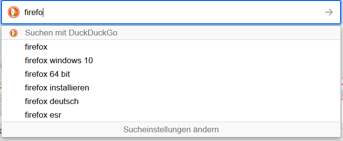

    Hallo Sören,
    ja, der Parameter steht auf : true, ich habe ja schon einige Codes in der UserChrome.
    Ich habe gerade die Leiste in Andreas Screenshot probiert, da werden mir auch alle Ergebnisse angezeigt.
    Da funzt auch Andreas Code.
    Nur in der Leiste mit dem blauen Rahmen ( weiß jetzt die genaue Bezeichnung nicht) in meinem Screenshot in #7 bekomme ich nur die 6 Ergebnisse.

    Danke Andreas,

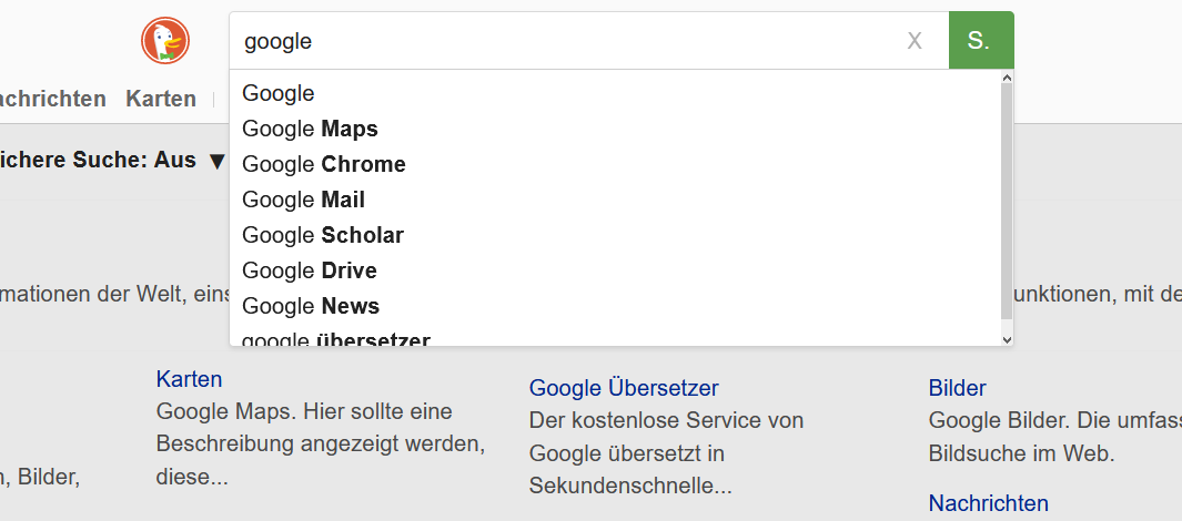

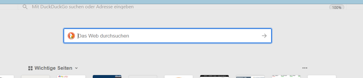

    kann es vielleicht sein, dass Du eine andere Leiste mit dem CSS-Code ansteuerst ?
    Du hast in Deinem Screenshot auch mehr Ergebnisse. Ich bekomme immer nur 6 Ergebnisse.
    Meine Leiste ist im oberen Drittel der Standard-Startseite über den "wichtigen Seiten"

    hallo Andreas,
    vielen Dank für die schnelle Antwort,
    leider hat der Code nicht funktioniert, die beiden Leisten sind noch drin.
    Hallo Sören,
    auch Dir danke für die schnelle Rückinfo,
    was ich jetzt noch nicht verstehe:
    in Deinem JavaScript werden 8 Ergebnisse von DuckDuckGo geliefert. Warum zeigt mir denn DuckDuckGo dann nur 6 Vorschläge an?
    Davon ab: egal was ich in dieses Suchfeld mit DuckDuckGo eingebe, ich bekomme grundsätzlich max. 6 Vorschläge.
    Also gehe ich davon aus, dass der Fuchs nur 6 Vorschläge durch diese Leiste anzeigen kann.
    Ist das so richtig, oder habe ich ein Denkfehler?
    Liebe Grüße Euch
    Sabine

    Hallo zusammen,
    wäre es mit einem Script oder CSS Code möglich, die beiden grauen Zeilen "Suchen mit DuckDuckGo" und "Sucheinstellungen ändern" unter der Suchleiste der Startseite (Standard) auszublenden, um ein paar mehr Suchvorschläge zu bekommen ?
    Ich hatte hier schon mal einige CSS-Schnipsel aus dem Forum probiert, aber keine Lösung gefunden.
    Wo finde ich ggf. in der about:config einen Parameter, der die Anzahl der angezeigten Suchvorschläge ändert, um mehr als 6 Vorschläge bei dieser Suchleiste zu bekommen?
    Vielen Dank und liebe Grüße Sabine
