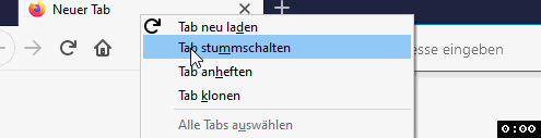

    Ich habe mich zwar schon durchs Forum gewühlt aber bin nicht wirklich fündig geworden.
    Möchte wissen ob und wenn ja wie es möglich ist das Tab Kontextmenü (Rechtsklick auf Tab) mit einem Icon (möglichst an die freie Stelle vor dem Text) zu versehen
    Also zb für "Tab neu laden" ein Icon (evtl. Base64 Code) davor zu machen.
    Das würde mir schon reichen, dann versuche ich danach den Code für die anderen Einträge selbst heraus zu finden.
    Danke schon mal im Voraus. ;)

  • Danke, also beim hovern wird es zwar grün (was ich allerdings nicht brauche aber erstmal so gelassen habe), aber das Icon wird nicht geladen
    Habe es auch im Ordner "icon" im Ordner chrome und den Pfad entsprechend angepasst in
    url("../icon/reload.png")
    und dieses Icon verwendet
    Was mache ich falsch? :/
  • aber das Icon wird nicht geladen
    Bei der Verwendung von Pfaden ist es oft besser, den vollständigen Pfad anzugeben, mit vorgesetztem file:///. Mit relativen Pfaden klappt es öfter nicht.
  • Ja, er heißt "icon"
    Aber mit vollständiger Pfadangabe klappt es. Allerdings gefällt mir das noch nicht so gut, da das Icon auch etwas abgeschnitten ist. Mal gucken was ich da noch basteln muss.

  • Danke, gefällt mir schon besser. Ist bei mir aber auch abgeschnitten.
    mit 1px geht es aber gerade so.
    Schade dass der Original Hover Effekt wohl flöten geht und man ihn extra setzen muss. Denn er ist grundsätzlich dünner als im Original. Die Farbe habe ich mit #91c9f7 angespasst.

  • ich hab jetzt doch bissel rumgespielt mit, ändert aber gar nix (außer die Größe ist so okay)
    Der Text "Tab neu laden" ist leider nach rechts gerückt und ich bekomme es absolut nicht hin dass das nicht passiert.?(

  • Wow cool :thumbup:
    Hab die Werte noch etwas angepasst und noch einen Eintrag gemacht wenn mehrere Tabs ausgewählt sind
    Jetzt sieht es meiner Meinung nach perfekt aus.
    Die anderen Anpassungen bekomme ich hoffentlich von alleine hin.
    Vielen lieben Dank
    Trotzdem gerne weitere Anmekungen, wenn es was zu verbessern gibt. Insbesondere, da ich spacemir ausgesucht habe bei mehreren Tabs. Es zeigt zwar das gewünschte Ergebnis, aber ich weiß nicht ob das so trotzdem korrekt und sinnvoll ist.
