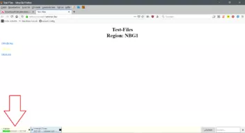

  • Danke an alle die sich die Mühe gemacht haben zu Antworten. Ich lasse den "Download Manager (S3)" jetzt weg. Deshalb noch die Frage: Was gibt es noch um den Download zu verfolgen. Habe den FF eigene Button (Pfeil nach unten) versucht aber da ist die Anzeige unter dem Pfeil kaum zu sehen. Habe auch dieses Script " DownloadsStatusModoki.uc.js" versucht aber das funktioniert auch nicht mehr (ist schon 7 Jahre alt). Mir geht es nur darum zu sehen wie weit ein Download fortgeschritten ist mit einem Balken z.B. unten der das Anzeigt.
    Danke noch mal hwww
    Firefox 139.0.4 - 64 Bit / Windows 11 - 24H2 - 64 Bit - Home
