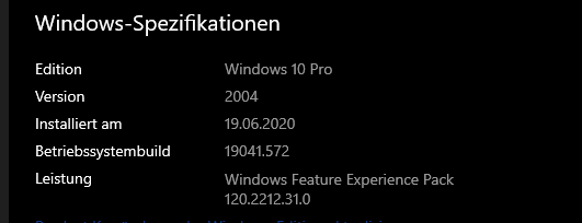

  • Rot bedeutet nur, dass unbekanntes Modul. So habe ich das in Erinnerung.
    Windows 10 ist build 10.0.19041.572 → 20H2
    Ist der Speicher (Ram) in Ordnung? 16gb?

    20H2 ist bei mir noch nicht verfügbar.

  • 20H2 ist bei mir noch nicht verfügbar.
    Tatsache ist, dass du bereits auf 20H2 bist
    Speicher wurde mit Windows sowie MemTest86
    Lief wie viel Mal durch? 3 besser 4 komplette Durchläufe sind empfohlen.

  • Ach Dreck, ihr habt Recht. Das passiert mir jedes Mal neuerdings, weil Microsoft die Nummern so dämlich vergeben hat.
    2004|10.0.19041.572 <> 20H2|10.0.19042.572
