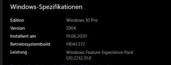

    Windows 10 ist build 10.0.19041.572 → 20H2

    20H2 ist bei mir noch nicht verfügbar.

  • 20H2 ist bei mir noch nicht verfügbar.
    Tatsache ist, dass du bereits auf 20H2 bist

  • Ach Dreck, ihr habt Recht. Das passiert mir jedes Mal neuerdings, weil Microsoft die Nummern so dämlich vergeben hat.
    2004|10.0.19041.572 <> 20H2|10.0.19042.572
