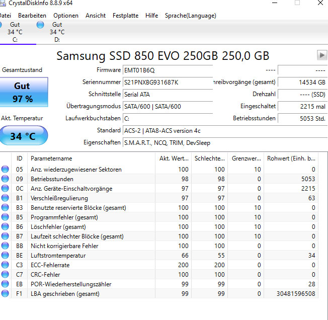

  • Deswegen - prüfe deine Festplatte auf Speichermangel und ggf mit Crystal Disk Info die SMART-Werte

    SMART-Werte von meiner SSD habe ich auch mal ausgelesen. Sieht aber gut aus (siehe Screenshot anbei). Meine Datenfestplatte dürfte nichts damit zu tun haben, habe ich aber ebenfalls mal mit SeaTools geprüft (CrystalDiskInfo kommt ja nicht mit Seagate-Platten zurecht).
