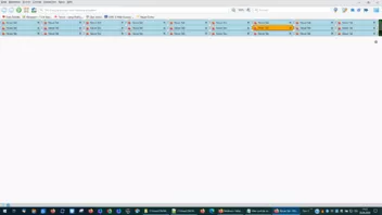

Multirow-Tableiste mit userChrome.css funktioniert nicht mehr in FF81
  • 3 sichtbare Zeilen und Scrollbar rechts...
    Teste bitte mal
    Danke Andreas funktioniert wieder 1a !!!
  • Danke Ralf habe es nun so eingebunden und es geht -->

    mir geht es ähnlich.
    Wenn ich einen Extrathread eröffnen soll, bitte ich um einen Hinweis.
    Bisher lief mein Firefox nach dem Wechsel von Windows zu Ubuntu problemlos mit mehreren Zeilen. Nach dem Update auf 81.0 sind die Tabs alle noch da, es zeigt aber nur eine Zeile an und ich muss um alle Tabs zu sehen, durch die Zeilen scrollen.
    Kann mir jemand helfen?

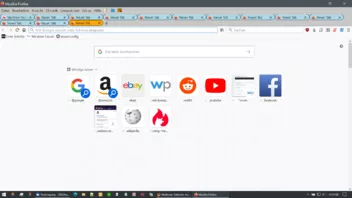

  • Hallo Andreas,
    kaum gab es wieder ein Update und es passt wieder nix wie es soll. :(
    Ich hoffe du kannst mir erneut helfen. Ich habe die problemchen mal rot markiert.
    - Rechts ist wieder dieser Scrollbalken da, der soll ja weg bei mir
    - Unterhalb der Lesezeichensymbolleiste fehlt jetzt etwas, so das nur noch
    das halbe Lesezeichen angezeigt wird, wegs dem Scroll Balken
    - Oben wo die offenen Tabs sind, ist jetzt oben und unten drunter ein
    ungewöhnlich großer und leerer Abstand
    Ich hoffe ich konnte es soweit wie möglich erklären wo es hakt.
    Anbei noch meine aktuelle Chrome die von dir letztes Mal komplett überarbeitet wurde. :)
  • Ich hoffe du kannst mir erneut helfen
    Teste bitte mal diesen kompl. Code:
    Mit diesem kompl. Code sollte es auch mit der Lesezeichensymbolleiste wieder besser passen.
    Test also bitte mal:
