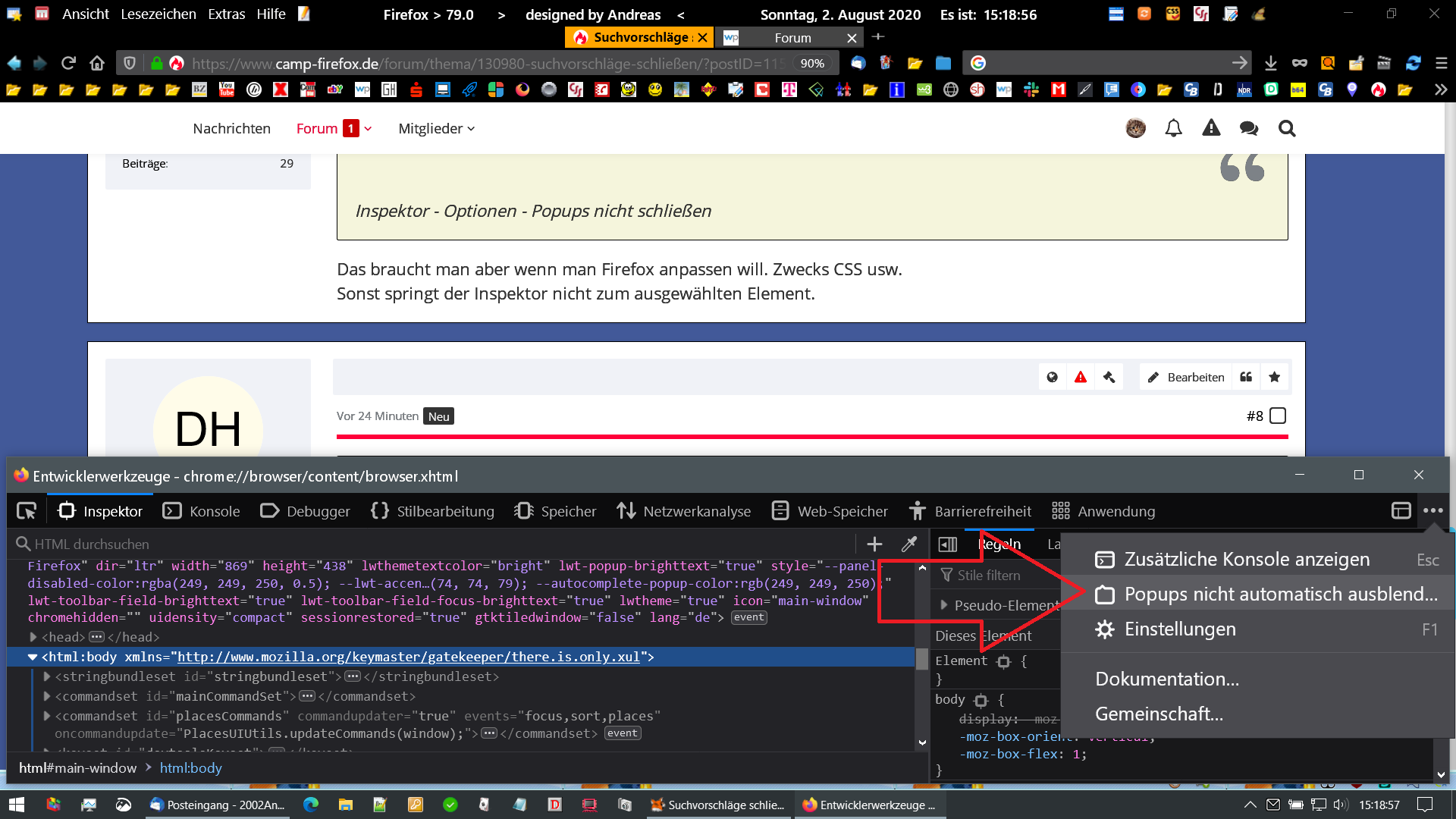

  • Inspektor - Optionen - Popups nicht schließen
    FF 78.x ESR auf Win10 Pro 64bit
    FF 68.x ESR auf Linux Mint Cinnamon 19.2 / VBox mit Win7 Pro
  • Ah, und schon wieder muß ich mich bedanken.
    Das braucht man aber wenn man Firefox anpassen will. Zwecks CSS usw.
    Sonst springt der Inspektor nicht zum ausgewählten Element.
  • Das wird aber normalerweise mit beenden der Browser-Werkzeuge zurückgesetzt.
    Bei mir nicht immer.
    Manchmal muß ich da noch mal ran, um das zurück zu setzen.
    Wie Thomas S. schon schreibt, wird das auch hier nicht immer
    beim Schließen der Browser-Werkzeuge zurückgesetzt.
    Keine Ahnung warum.
