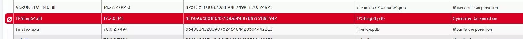

  • Da es dabei u,m Norton geht, nutze deren Deinstallationsprogramm dafür: https://support.norton.com/sp/de/de/home/…tions/v60392881
    Deine Grafikkarte ist auch schön älter und ebenfalls in den Absturz mit involviert. Leider gibt es dafür wohl keinen neueren Treiber. Du könntest aber mal den abfänglichen Nachfolger ausprobieren in dessen Beta Version (Radeon Software Crimson Edition Beta) : https://www.amd.com/en/support/apu…radeon-hd-7480d
  • Auf Symantec-Software zu verzichten ist natürlich sinnvoll, nicht nur weil man solche Software unter Windows 10 nicht benötigt, sondern im Speziellen auch, weil diese Firma einfach nicht mehr vertrauenswürdig ist, Stichwort CA-Geschäft. Auch der Grafikkartentreiber sollte immer aktuell sein und das ist daher ebenfalls ohne Frage ein sinnvoller Hinweis.
    Aber zurück zu den Abstürzen, es sind drei Absturzberichte mit zwei verschiedenen Ursachen und weder im einen noch im anderen kann ich herauslesen, dass die AV-Software oder Grafikkarte involviert wäre. Ich denke, ihr lest das aus dem "Modules"-Reiter heraus. Dieser listet sämtliche Laufzeitbibliotheken auf, welche zum Zeitpunkt des Absturzes geladen sind. Aber das Stacktrace (unter "Crashing Thread"), der den Aufruf anzeigt, welcher den jeweiligen Absturz verursacht hat, listet nichts davon auf.
    Den zweiten und dritten Bericht kann man sowieso vergessen, siehe MOZ_CRASH Reason: Die zwei Abstürze wurden absichtlich via about:crashcontent herbeigeführt. Also ist nur der erste Absturzbericht ein realer Absturzbericht.
