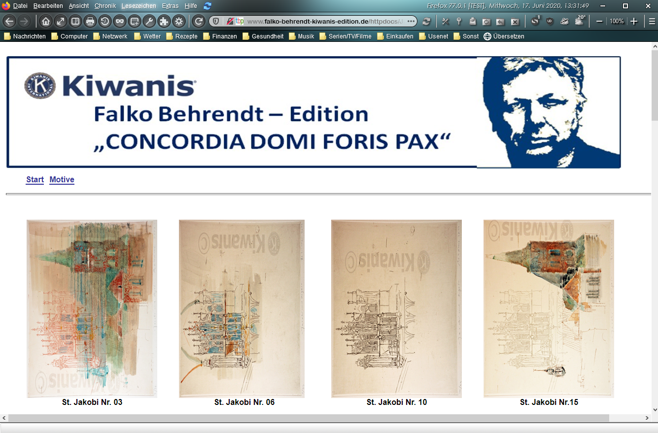

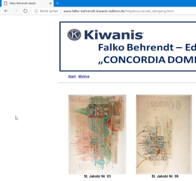

    Die private Website http://www.falko-behrendt-kiwanis-edition.de/httpdocs/Jacobi_Jahrgang.html wird im Microsoft Edge und auf dem Samsung Smartphone richtig dargestellt. Firefox dagegen zeigt die Bilder auf der Seite um 90° gedreht.
    Wer kann helfen?

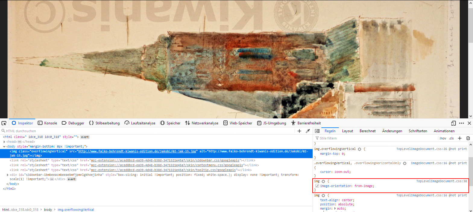

    In den Metadaten des Bildes ist eine Orientierung vorgegeben, die auch laut css-Code vom Firefox ausgewertet wird. Also entweder die Rotation in den Metadaten der Bilder auf '0°' setzten oder den Quellcode dahingehend ändern, dass diese Rotationsvorgabe nicht berücksichtigt werden soll (das Bild wird entsprechend der enthaltenen EXIF-Informationen gedreht). Dann müsste dieser Quellcode entfernt werden:
    img {
        image-orientation: from-image;
    Gruß BrokenHeart
    Einmal editiert, zuletzt von BrokenHeart (17. Juni 2020 um 12:46)
  • Dann müsste dieser Quellcode entfernt werden
    Aus dem Quellcode von Firefox entfernen? Denn deine Screenshots zeigen den Bildbetrachter von Firefox. Das hat mit der Website nichts zu tun. Im Quellcode der Website existiert entsprechendes CSS nicht.

  • BrokenHeart wie in meinem Beispiel erläutert, wird die image-orientation auch ohne css-code von Firefox berücksichtigt. Von Chrome aber nicht.
    EDIT: ich hatte noch eine ältere Chrome Version 80.0.3987.149, dort sah man es anders als in Firefox. Jetzt nach Update auf Chrome 83.0.4103.106 ist es genauso falsch wie in Firefox, also eigentlich richtig :D
    Edit2: noch einen Link zur Ergänzung https://www.fxsitecompat.dev/en-CA/docs/202…g-to-exif-data/

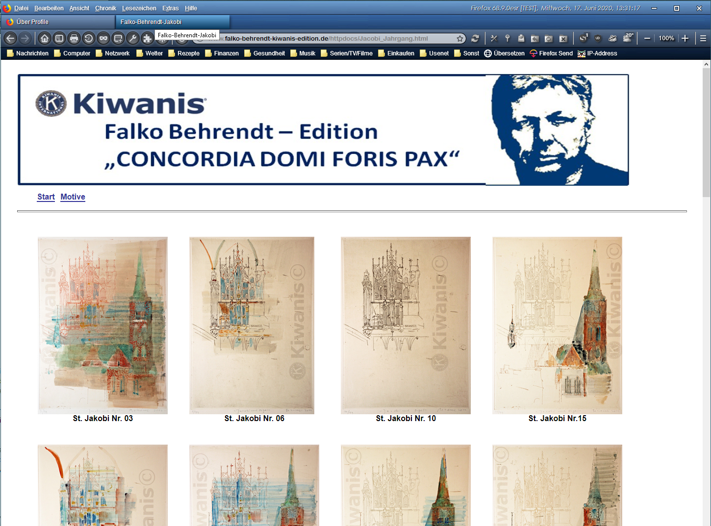

    Vermutlich machen alle aktuellen - bis aktuellen - Firefox es falsch. v78beta und v79 nightly zeigen es immer ungedreht an.
