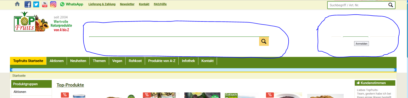

Elemente nicht vollständig angezeigt
  • Du hast auch mal alle anderen Anpassungen abgeschaltet und nicht nur uBlock Origin? Da sind ein paar Stellen, die darauf hindeuten, dass Anpassungen von dir wirken, weil sie nicht dem Design der Seite entsprechen. Hier gibt es jedenfalls keine Probleme mit der Seite.
  • FuchsFan Du solltest dich mal mehr mit dem Inspektor beschäftigen. Du passt so viel an. Gerade bei Webseiten ist es besonders einfach, da du nur mit der rechten Maustaste auf oder in ein Element klicken musst, oder - falls das Element wider Erwarten nicht sichtbar ist, wie in diesem Beispiel - an eine Stelle, wo es sein müsste. Wähle im Kontextmenü „Element untersuchen“. Dann hast du zumindest einen Anhaltspunkt dafür, was da eventuell das Problem verursachen könnte.

  • Leider funktioniert die Seite in allen Versionen nicht, nur in einem jungfräulichen 76.0.1 , den ich mal auf die Schnelle angelegt habe (portable).
    Aus dem Satz geht nicht hervor, ob du es denn nun auch mal ohne Anpassungen probiert hast. In einem "jungfräulichen" Firefox ist klar, dass keine Anpassungen aktiv sind. Was ist mit deinem Produktivprofil ohne deine Anpassungen? Wie gesagt sieht dein Screenshot an mehreren Stellen so aus, als wären Anpassungen von dir aktiv. Was du eingekreist hast, ist nicht alles, was da nicht passt.

  • Aus dem Satz geht nicht hervor, ob du es denn nun auch mal ohne Anpassungen probiert hast.
    Ja, Sören, sämtliche Anpassungen raus genommen , Scripte entfernt, abgesicherter Modus, Cookies und Cache vorher gelöscht .
    Nun werde ich der Reihe Nach den neuen Portablen aufbauen, nach jedem Schritt Kontrolle, dann muss ja was passieren, oder auch nicht.
    Das ist bisher noch bei keiner anderen Seite vorgekommen, aber es gibt immer ein erstes Mal.

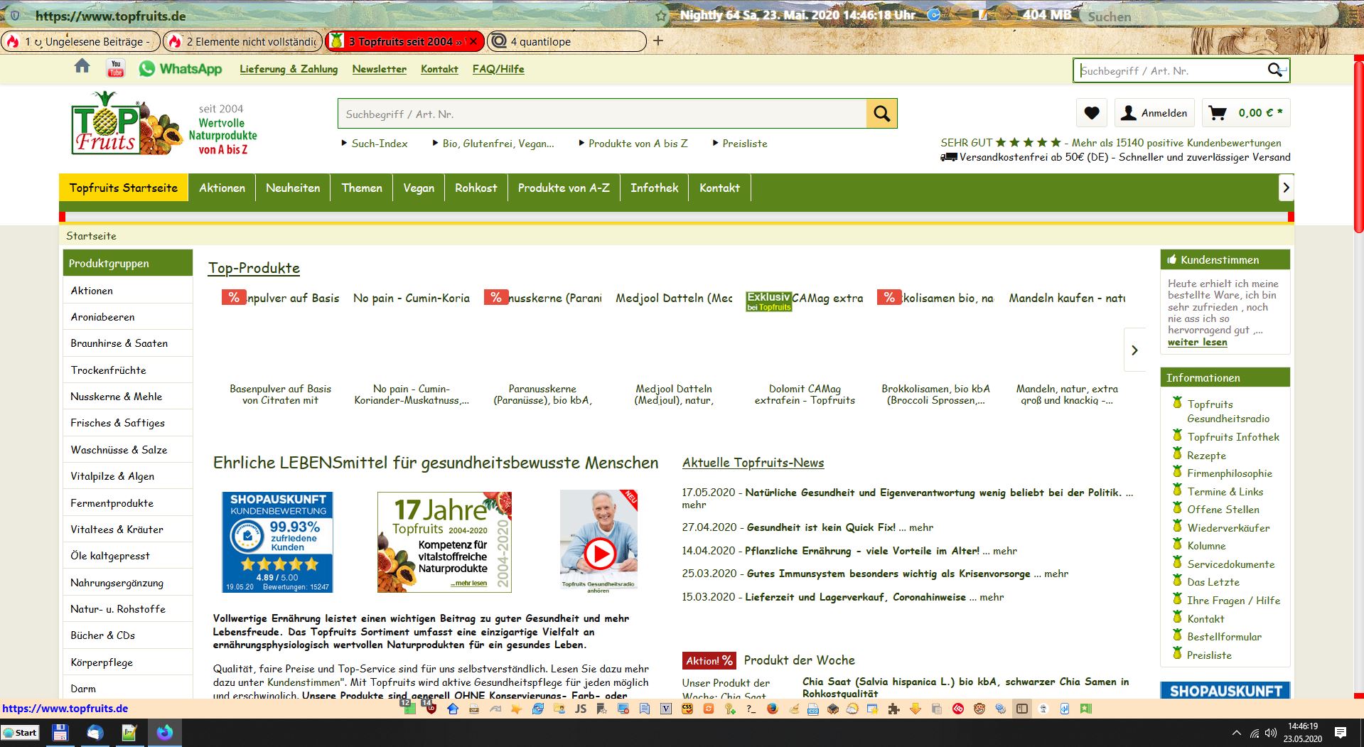

  • Schriftgröße bei 17 eingestellt hatte
    Ja, kann ich bestätigen. Putzig.

    Da komm erst einmal drauf. Ich hatte bei Einstellungen angefangen, und wie immer die 17 eingegeben. Erst hatte ich geglaubt, dass es mit "Streng" was zu tun hat, aber nein. Wie schon gesagt, habe ich bisher noch nicht gehabt. Für die Zukunft weiß ich dann, worauf ich aufpassen muss, oder Standard lassen.

  • Danke für den Hinweis, vorhin gelesen, aber nicht weiter beachtet - und diesen Fehler kann ich bestätigen. In der Nightly ist es sogar noch schlimmer, da verschwindet noch mehr. Da denke ich, lohnt sich die Einstelllung des Zoom mit Strg+/-, das merkt Firefox sich ja.
    Nachtrag - unter Chromium wird es auch falsch angezeigt, der hat aber zusätzlich eine allgemeine Zoom-Einstellung.
