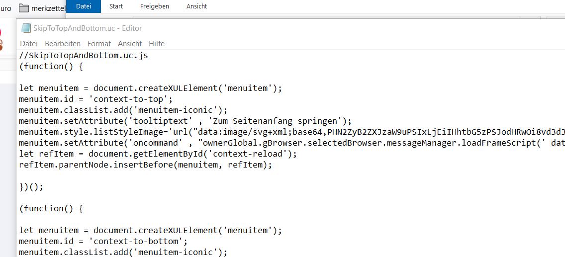

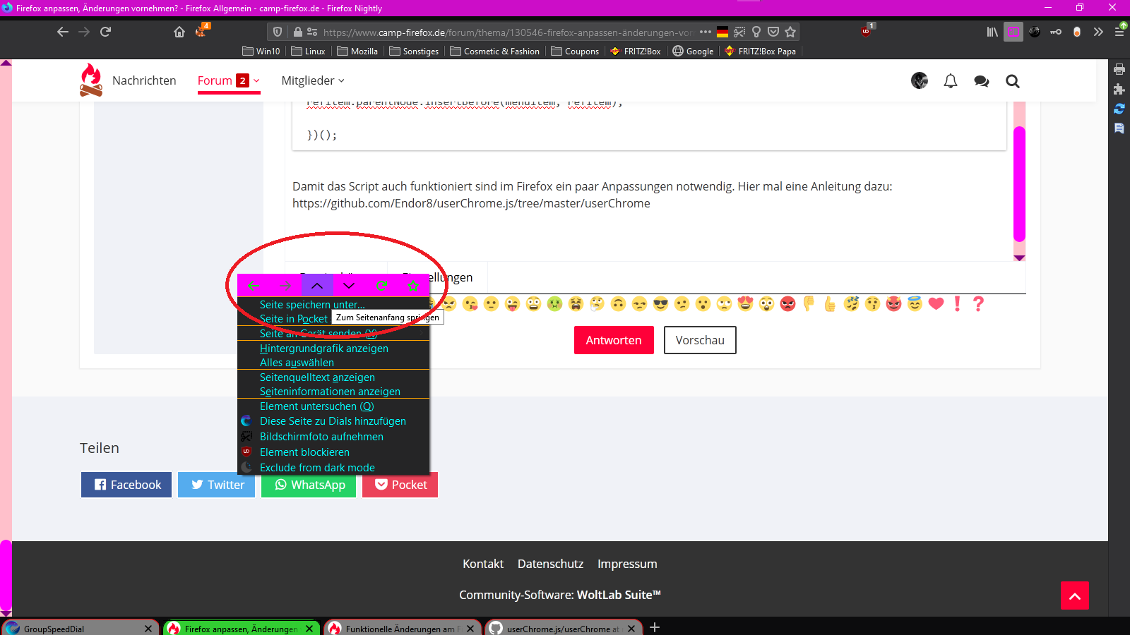

    Du kannst mittels des folgenden Scriptes (SkipToTopAndBottom.uc.js) dir einen Button für Seitenanfang sowie Seitenende ins Kontextmenü legen.
    Damit das Script auch funktioniert sind im Firefox ein paar Anpassungen notwendig. Hier mal eine Anleitung dazu:
    https://github.com/Endor8/userChr…ster/userChrome
    Sieht dann bei mir so aus (beachte die Farben nicht :) )
