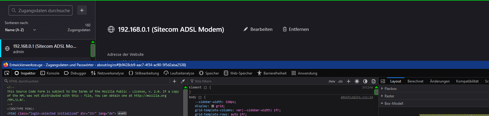

Vielleicht habe ich mich falsch ausgedrückt: Ich meine die "Werkzeuge für Web-Entwickler" (per F12 oder Strg+Umschalt+I). Dann verschwinden alle Anpassungen, die ich in der userContent.css für about:logins habe... ![]()

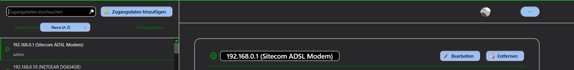

Zur Ergänzung hier noch Screenshots:
So sieht das normalerweise bei mir aus
So mit Werkzeugen für Web-Entwickler
Ich hatte vorher den 102.13.0esr, da war das noch nicht so, erst mit dem 115er.
Die Änderungen mit dem Inspektor konnte ich vornehmen, und wenn man auf der Seite nur was nachprüfen will, ist auch alles ok. Erst bei einer Änderung, z.B. Paßwort, tritt das Verhalten auf. Schon seltsam...
Ach das meinst du, dann sorry.
Hier passt das alles:
Fast alle Button von Endor müssen bearbeitet werden (natürlich nur dort, wo er verwendet wird).
Die Implementierung hat sich geändert. Deswegen müssen individuelle Anpassungen adaptiert werden. Siehe:

Die Buttons sind jetzt Teil des Shadow DOMs eines Custom Elements. Was du in den Stileditor einträgst, steht quasi auf einer Ebene mit dem regulären CSS der Website. Und das hat keinen Zugriff auf das Shadow DOM. Ein Custom Element ist eine wiederverwendbare und in sich geschlossene Komponente, die nicht durch das globale CSS beeinflusst wird.
Die Datei userContent.css ist eine besondere Geschichte, das Konzept gibt es außerhalb von Firefox ja nicht. Da es darüber funktioniert, vermute ich mal, dass die Datei userContent.css auch in Custom Elements geladen wird.
