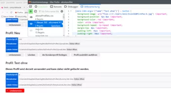

  • Hallo 2002Andreas
    Nur eine kurze Frage zu Deinem CSS Code
    Wofür ist dieser Teil, ich finde da nichts zu bei mir =O
    Hilfst Du mir mal kurz auf die Sprünge?
  • Wofür ist dieser Teil, ich finde da nichts zu bei mir
    Der ist nur für das Standard Profil.
    Du musst für dich den Namen anpassen, also das default austauschen.
    Dann wird damit unten den Button angesprochen.
    Bei mir ist es das Profil unten: Test ohne
    Dann sind nur dort die Icons enthalten.

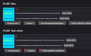

  • Das gefällt mir sehr, habe das erst einmal für mich farbig umgestaltet (ich mag es immer hell, besser für die Augen in meinem Alter). Vielen Dank, grisu2099 , prima Ansatz finde ich. :thumbup:
    Freut mich, wenn es dir gefällt.
    Da ich es eher dunkel mag, hab ich alle "about"-Seiten in dieser Art bearbeitet.
    Hier ging es ja eher um die Positionierung der Buttons...
  • 2002Andreas
    Ach so . Danke.
    Das brauche ich nicht.
    Habe meinen CSS Code jetzt auf Deine Version,
    also Button Änderungen generell am Anfang und Einrückungen
    umgestellt. Hoffe es passt so jetzt.

  • Da kommt Freude auf, wenn alle ihre Tricks einbringen. Danke! :thumbup: :)
    Den Code von grisu2099 und Endor habe ich mal in die Schleudermaschine gegeben, das kam dabei heraus.
