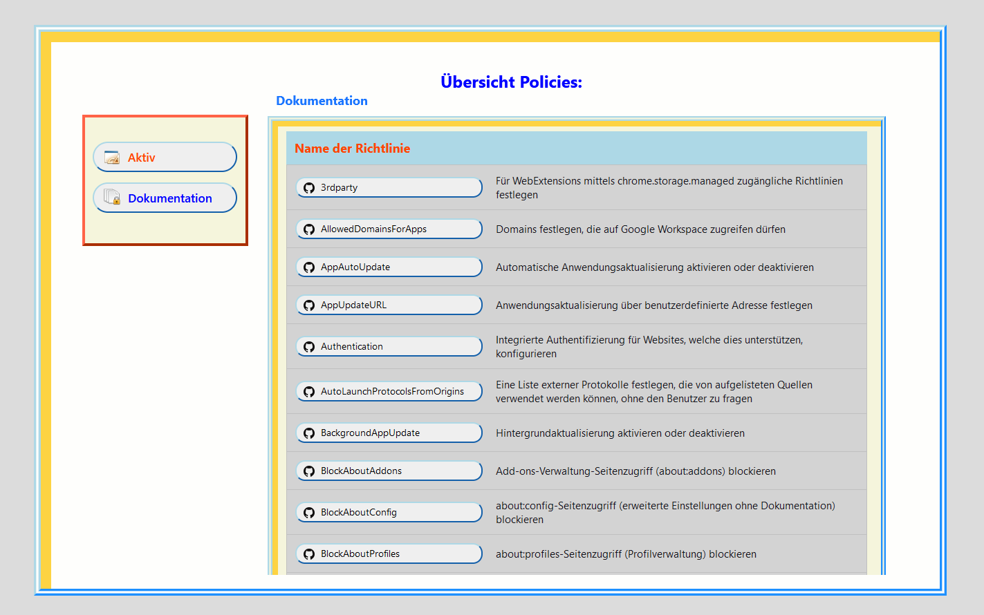

  • Hallo zusammen.
    Hätte da was zum testen: ;)

  • Hallo FuchsFan .
    Ja du hast recht die Schaltflächen sind zu groß.
    Habe ich hier schon geändert. Hast Du die Schriftgröße da auch kleiner gemacht
    oder nur padding-top und padding-bottom geändert - entfernt?
  • Hast Du die Schriftgröße da auch kleiner gemacht
    Das ist erst einmal das, was ich mit den beiden Button gemacht habe. Schau mal bitte!
    Grüße vom FuchsFan
  • Hallo FuchsFan
    Danke.
    Die beiden kannst Du raus nehmen
    padding-bottom:0px!important;
    padding-top:0px!important;
    Da Wert 0 sind sie überflüssig.
    Ich habe hier jetzt bei min-height den Wert 35px verwendet.
    Die Schaltfläche Fehler ist standardmäßig ausgeblendet, ich habe sie nur über
    die Entwickler-Werkzeuge eingeblendet zum Testen.
    Was sagst Du dazu?
  • Die Schaltfläche Fehler ist standardmäßig ausgeblendet, ich habe sie nur über
    Was sagst Du dazu?
    So ist es gut, finde ich. habe mich schon gewundert, weil ich den Button nicht entdecken konnte. ;)
    Hatte ich nur zum Test auf Null gesetzt, kommt weg. Danke! :)
    Grüße vom FuchsFan
  • Danke für den Code! :) :thumbup:
    Habe hier noch bei den category Zeilen ein bißchen an der Position der Icons rumgemacht...
    background-position:14px 10px!important;
    Jetzt sind die Icons hier bündig mit der Oberkante des Schriftzugs.

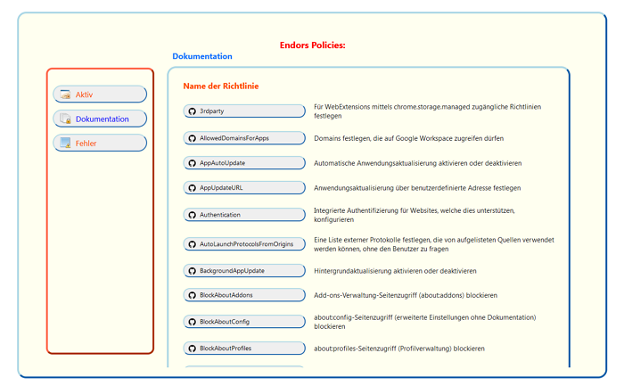

  • Hallo zusammen.
    Habe den CSS Code für about:policies aktualisiert.
    Die Schaltflächen links oben sind jetzt nicht mehr so hoch.
    Dank eurer Hilfe habe ich eine policies.json Datei erstellt
    und einige Policies und Fehler eingebaut, damit die entsprechenden
    Seiten aktiv wurden und ich da dann die notwendigen Anpassungen
    machen konnte. Es waren einige Überschriften noch nicht angesprochen
    aber auch Farben bei Hintergrund der Einträge und hover habe ich da
    noch gemacht.
    Wer will hier der endgültige CSS Code ;)
    about:policies
    Hoffe es passt alles.

  • Hallo FuchsFan
    so sieht meine policies.json Datei aus:
    mehr habe ich da nicht.
    Beachte ab Eintrag 5 - Zeile 7 habe ich absichtlich Fehler eingebaut.
  • Endor
    In dem Code von hier RE: About Seiten mit CSS Codes anpassen sind mir noch zwei Sachen aufgefallen.
    Zeile 113 bis 118, da kann ich nichts mit anfangen, weil sich nichts verändert.
    Bei "Dokumentation, rechte Seite die Boxen hast du bei Hover mit Border versehen, im Original nicht. Deshalb springt beim Überfahren mit der Maus das Feld (besonders das obere).
    Da habe ich für die Boxen gleich einen Rand gesetzt, dann ist es vorbei.
    Ansonsten, wie immer, prima gemacht. Danke! :thumbup: :)
    Grüße vom FuchsFan
  • Da habe ich für die Boxen gleich einen Rand gesetzt, dann ist es vorbei.
    Könntest Du mir diesen Teil mal geben,
    das möchte ich hier mal testen, den das Hüpfen habe ich auch bemerkt,
    aber eben nicht wegbekommen.
