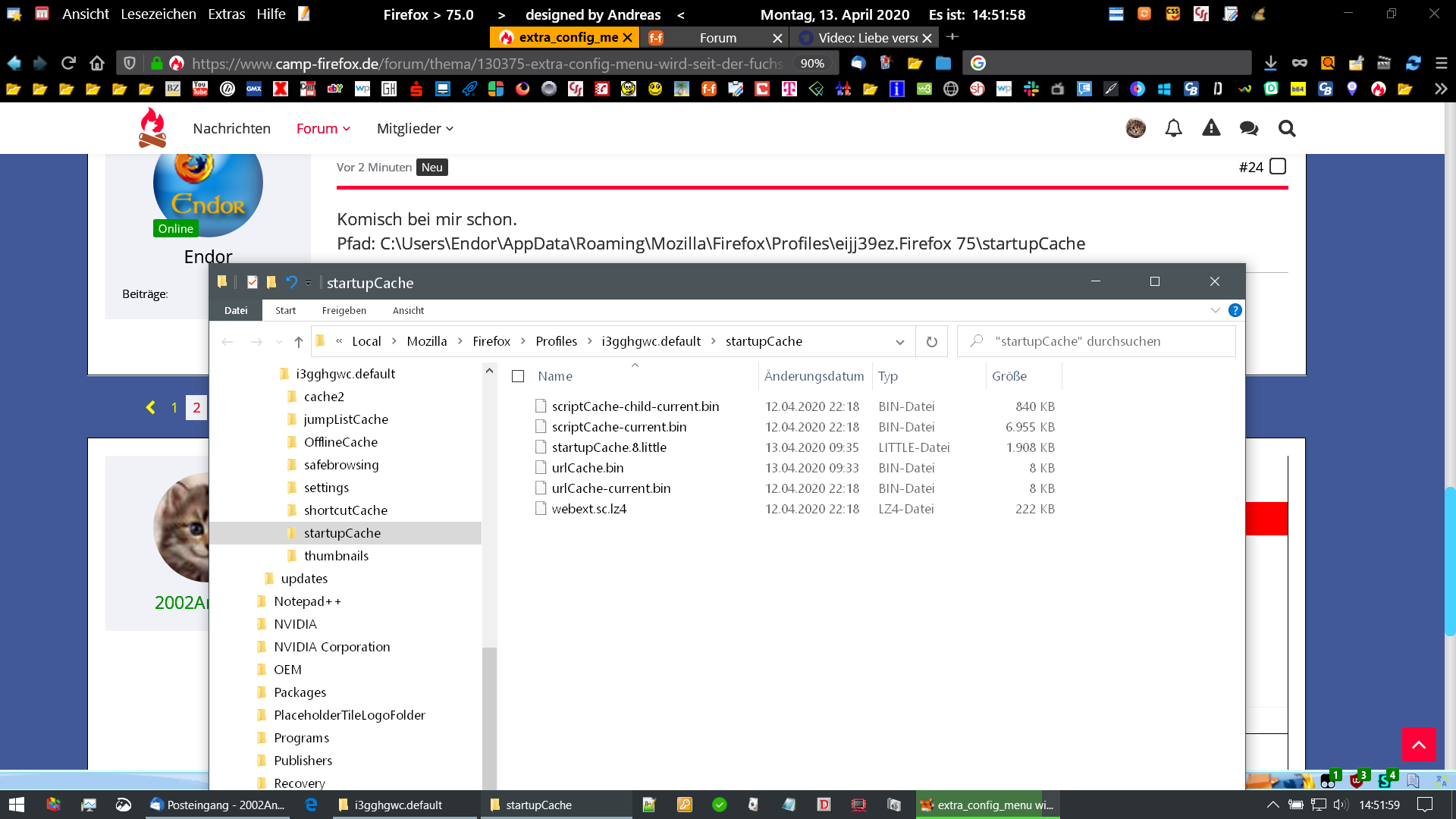

  • Komisch bei mir schon.
    Pfad: C:\Users\Endor\AppData\Roaming\Mozilla\Firefox\Profiles\eijj39ez.Firefox 75\startupCache
    Interessant ist ja, bei Local ist er auch drinnen.
    Liegt eventuell an Windows 7.

  • Interessant ist ja, bei Local ist er auch drinnen.
    Ich kenne ihn nur dort und bei mir ist er auch nicht unter Roaming.
    Es gibt da übrigens noch die Möglichkeit Firefox mit dem Schalter -purgecaches zu starten.

    Möglich. Ich habe hier Win 10 Pro.
