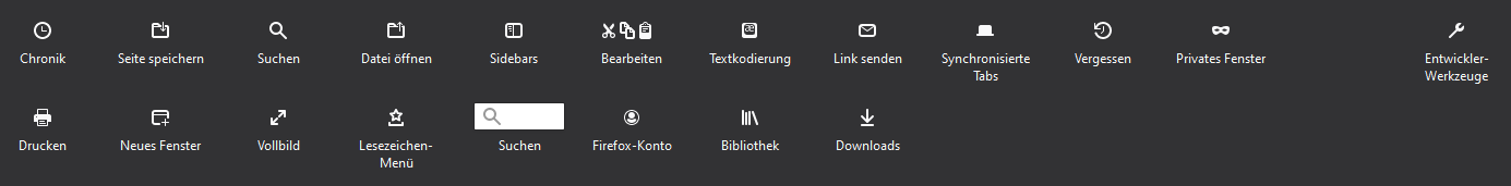

    Nein, dort ist auch das Symbol nicht zu finden.
    Sieht so aus, das Anpassen Fenster.

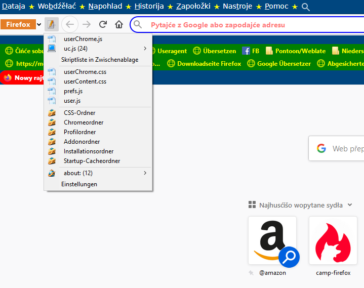

  • Genau, der Bleistift ist es. Werde die Tage mal in Ruhe suchen.

  • Hallo BarbaraZ-.
    Hast Du den Scriptcache löschen lassen?
    Denn wenn es hakt, dann meisten da.
    Ich weiß jetzt nicht ob du ein Script zum Neustarten von Firefox hast,
    wenn ja, mit Rechtsklick auf die entsprechende Schaltfläche, wird
    Firefox ja neu gestartet und der Scriptcache gelöscht.
    Wenn Du kein Script dazu hast, dann öffne den Profilordner,
    schließe Firefox ganz, und dann lösche, bei geschlossenem Firefox,
    im Profilordner den Inhalt des Ordners:
    startupCache
    Der Inhalt wird beim nächsten Start wieder neu erstellt.
    Das hat bei mir sehr oft geholfen.

  • Wenn Du kein Script dazu hast, dann öffne den Profilordner,
    startupCache
    Achtung! Der Ordner startupCache ist nicht im Profilordner unter Appdata --> Roaming --> Mozilla, sondern unter Appdata --> Local --> Mozilla zu finden.
