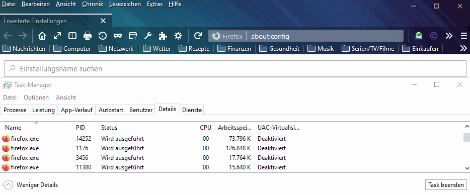

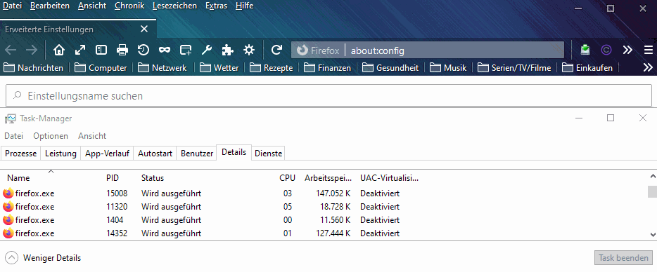

  • Habe jetzt nochmal das oben beschriebene Problem mit einem fast neuen Profil getestet (keine Skripte, keine userChrome.css) und nur ein Tab mit der 'about:config'-Seite geöffnet:
    Mit LoadingBar-Skript :
    Ohne LoadingBar-Skript:
    Die Werte von gestern habe ich zwar heute nicht erreicht, aber es ist offensichtlich, dass es bei aktiviertem Skript immer! eine erhöhte CPU-Grundlast erzeugt wird. Eine Erklärung wäre es, dass im Hintergrund auch noch Webseiten/Daten geladen werden, die zwar keine sichtbare Animation erzeugen, aber das Skript veranlassen, irgendwas zu tun. Oder das Skript pollt ständig auf irgendwas. :/
