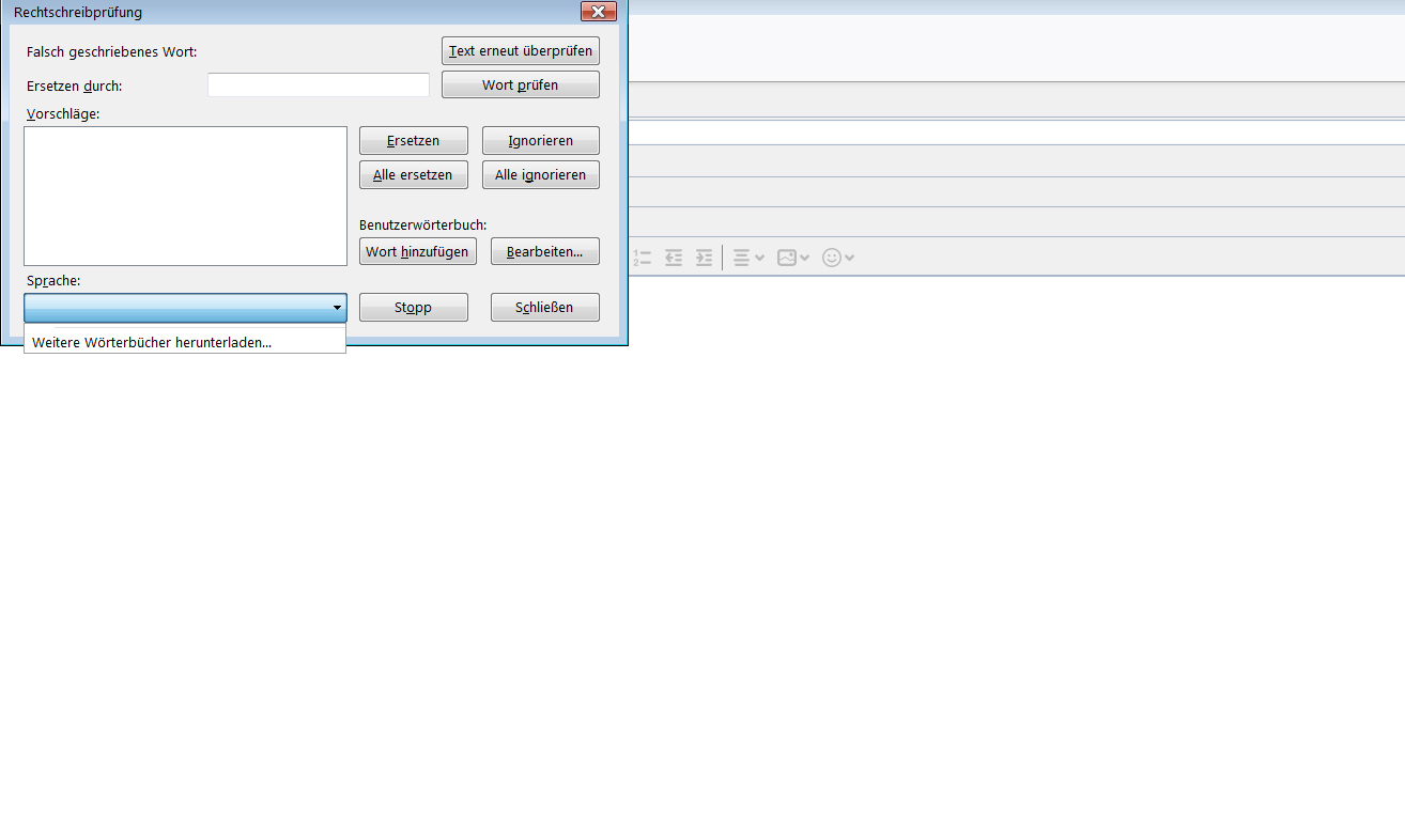

    sorry, hab natürlich vergessen zu schreiben, daß es sich um Thunderbird handelt..
    ja habe ich, alles "tot".. da ist nichts zum Einstellen, die Leiste bleibt weiß..
    Wörterbuch habe ich schon ein paar mal runtergeladen.. funktioniert nicht ;(
    hab ich natürlich alles einstellen wollen - Sofort Rechtschreibung ist ein Häkchen, aber es ist "blaß" - so sieht dann die andere Einstellungsvariante aus (?)

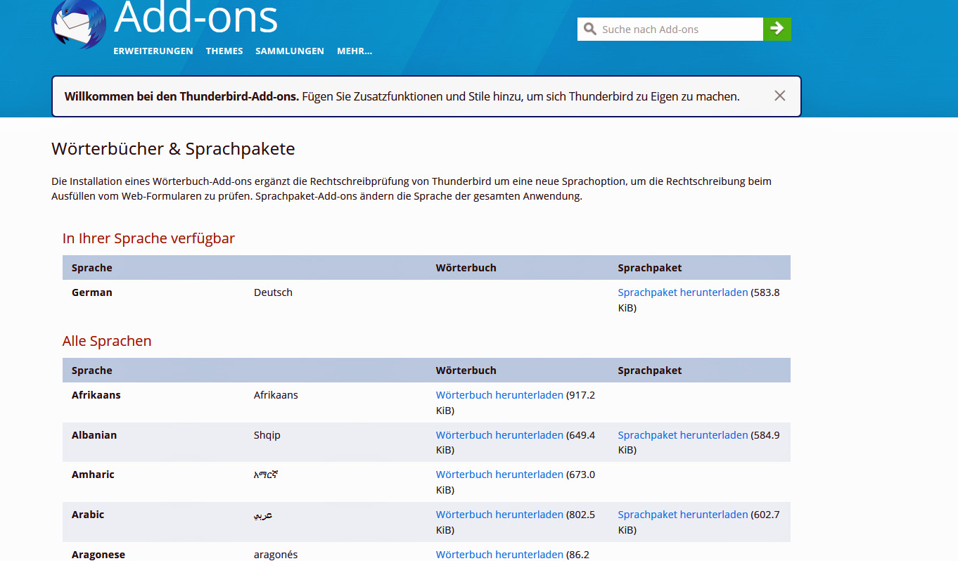

  • Hallo luuise,
    nach deinem Screenshot hast Du gar kein Wörterbuch installiert! Ich habe das Gefühl, daß Du statt einem Wörterbuch ein Sprachpaket installiert hast.
    Du hast Recht- ich bin zu dem Link, der unten war - da war unter "German" kein Wörterbuch aufgeführt, nur ein Sprachpaket.. (???) hab gedacht, das muß so sein und installiert, hat aber nicht funktioniert..

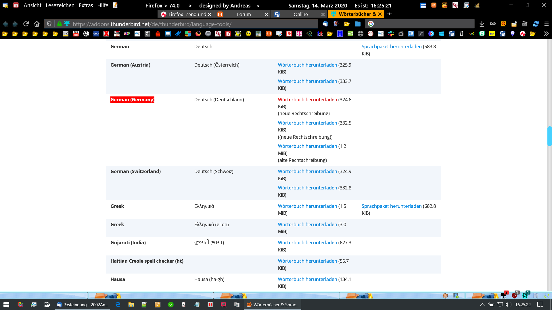

  • Du warst wahrscheinlich auf der richtigen Seite:
    https://addons.mozilla.org/de/firefox/language-tools/
    Dort unter German (Germany)
    Ich habe das zweite installiert.

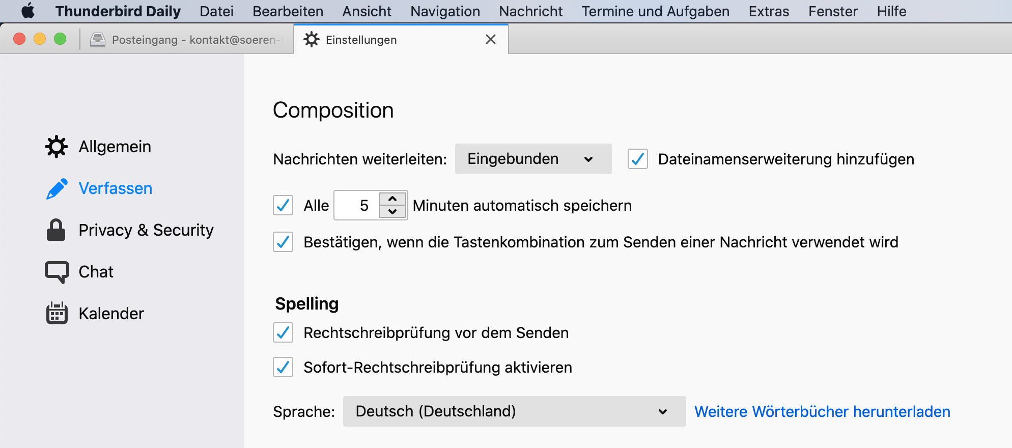

  • Äh, ich war jetzt bei Firefox. Sorry. Aber in Thunderbird ist es auch nicht anders, wie du am Bildschirmfoto von Andreas siehst.

  • o.k. Leute, habe gerade gesehen, daß es mehrere "German" gibt, danke, da habe ich gar nicht weiter nach geguckt.. hab es installiert, auf jeden Fall erscheint es jetzt als Wörterbuch (so was Blödes ;))
    hat geklappt, auch Sofort-RS geht wieder:evil:;)

  • wie du siehst,fehlt beim Deutschen das Wörtebuch
    Hallo :)
    ja, das ist auch meiner Meinung nach etwas unglücklich gelöst. Du musst runterscollen zur gewünschten Sprache (hier German), siehe den Screenshot von 2002Andreas in #11.
