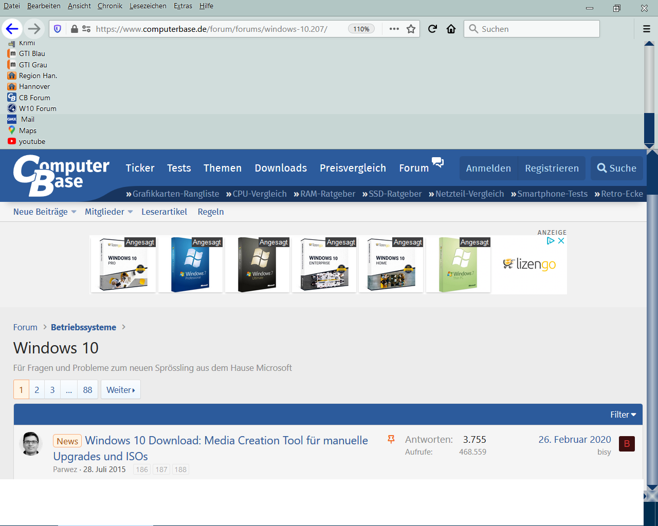

    Unter FF 73 und abwärts hatte ich 2 Lesezeichen-Symbolleisten untereinander, so wie es sein sollte bzw. es von mir eingerichtet wurde.(Chrome Ordner vorhanden).
    Nach dem heutigen Update auf Version 74.0 erscheinen die Favoriten nicht mehr nebeneinander in der Symbolleiste (2 zeilig), sondern nur noch untereinander (siehe Photo).
    Was kann man da machen..?
  • Das liegt am CSS Code für die Mehrzeilige Lesezeichenleiste.
    Zeig mal welchen Du dafür verwendest.
