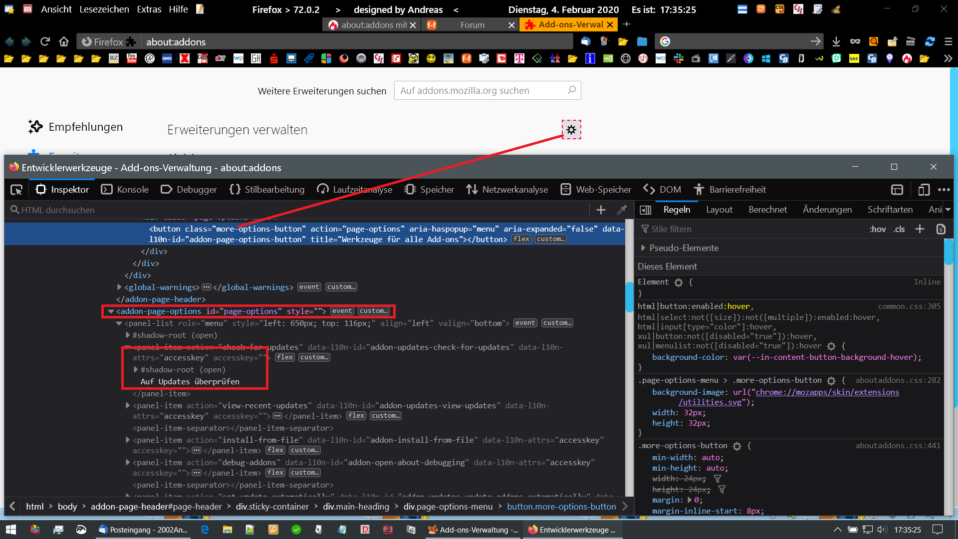

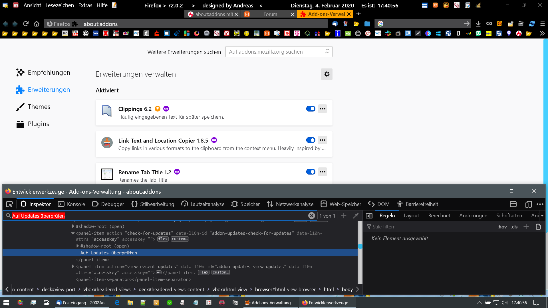

  • Obwohl "Popus nicht automatisch ausblenden" im Inspektor aktiviert ist, schließt sich das Werkzeuge-Menü auf about:addons wieder.
    Du verwendest die falschen Entwickler-Werkzeuge. about:addons ist eine Seite, also gelten auch die Entwicklerwerkzeuge für Seiten und da gibt es den Eintrag gar nicht.
  • Du verwendest die falschen Entwickler-Werkzeuge. about:addons ist eine Seite, also gelten auch die Entwicklerwerkzeuge für Seiten und da gibt es den Eintrag gar nicht.
    Danke für den Tipp. Ich habe auch schon daran gedacht, mich aber davon in die Irre führen lassen, dass das Kontextmenü mit den Browserwerkzeugen untersucht werden kann, aber das gehört ja zur Benutzeroberfläche und nicht zum Seiteninhalt.
    Damit bleibt mein Problem aber bestehen, dass ich das Popup-Menü "Werkzeuge für alle Add-ons" nicht untersuchen kann, weil es nicht offen bleibt.

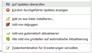

    Meinst das Kontextmenü von Sternschaltfläche in about:addons?
    Wenn ja, ich habe das so angesprochen:
    Sieht dann so aus:
    Nur zur Info, mit obigen CSS Code werden Symbole dem Kontextmenü hinzugefügt,
    selbige werden direkt von meiner Github Seite geladen.
    Wenn der Code passt, dann aber bitte eigene Symbole verwenden oder meine runter laden
    und lokal einbinden.
