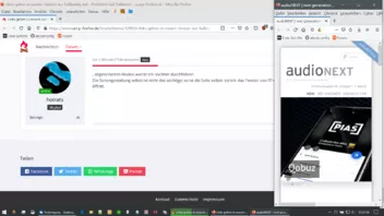

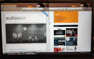

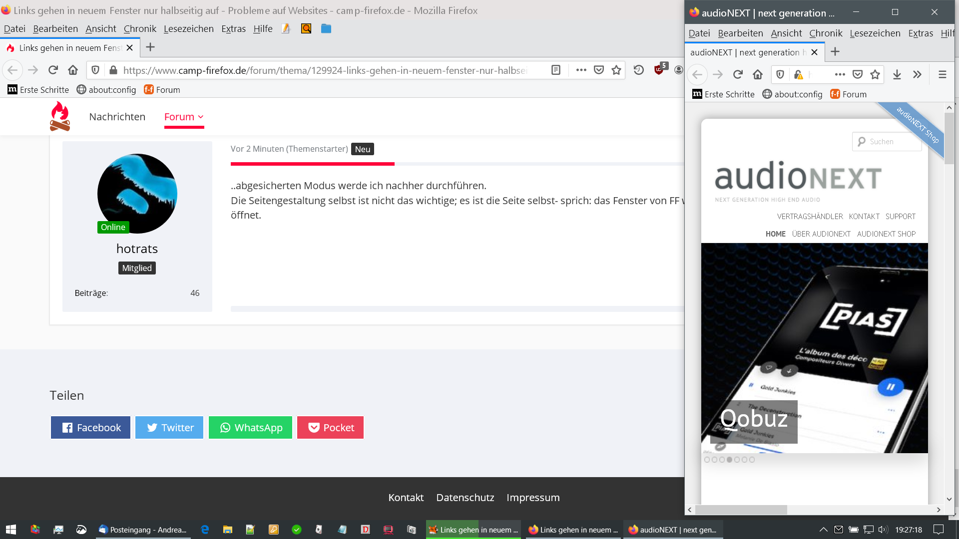

  • Entschuldigung; dann habe ich mich falsch ausgedrückt. Ich meinte schon, dass die Seite nur halb aufgeht (und zwar links, nicht rechts!)
    Jetzt im Moment bin ich im abgesicherten Modus und die Seite (und jede andere auch) öffnet sich wie sie soll; nämlich ganz und vollkommen.
    ..hier hab ich mal ein Foto gemacht - eben wieder im nicht abgesicherten Modus.. und dann eben nur halbseitig.. komisch, komisch...
  • Dann ist wahrscheinlich eine Erweiterung die Ursache. Deaktiviere nach und nach jede Erweiterung. Wenn du viele Erweiterungen hast, teile sie in zwei Hälften auf. Deaktiviere erst die erste Hälfte und wenn das Problem dann schon behoben ist, brauchst du die zweite Hälfte nicht mehr deaktivieren, sondern nur die entsprechende Erweiterung in der ersten Hälfte herausfinden.
