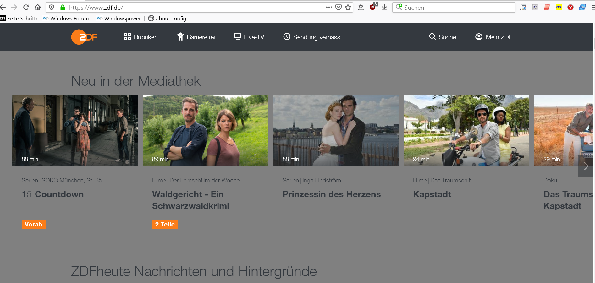

  • bei ZDF klappt es nicht.
    Da ist nur der untere Teil in grau.
    Neuer Versuch:
    @-moz-document domain("www.zdf.de") {
    .b-cluster-teaser .box,
    .box has-label,
    #skip-main {
    background: grey !important;

  • 2002Andreas Sollte nicht ein Punkt vor has-label sein? Das ist doch eine Klasse.
  • Da fehlt eine abschließende geschweifte Klammer. Wenn du eine @-moz-document-Regel hast, stehen am Ende des Codes immer zwei schließende geschweifte Klammern.
  • dort Funktionieren die Codes nicht
    Das ist auch eine weitere Unterseite.
    Wahrscheinlich fehlt dann auf einer weiteren Unterseite wieder etwas.
    Versuch es doch mal selber mit den Entwicklerwerkzeugen.
    Das sieht nur kompliziert aus;)
  • Im Bildschirmfoto von Beitrag #150 fehlen sogar zwei Klammern, oben die öffnende in der ersten Zeile und eine schließende ganz zuletzt.
    Hatte ich zu erst gehabt , da kam diese Meldung auch.
    Weil in Beitrag #150 auch die öffnende Klammer in der ersten Zeile fehlt(e).
    Einmal editiert, zuletzt von milupo (28. Dezember 2020 um 22:32) aus folgendem Grund: Ein Beitrag von milupo mit diesem Beitrag zusammengefügt.

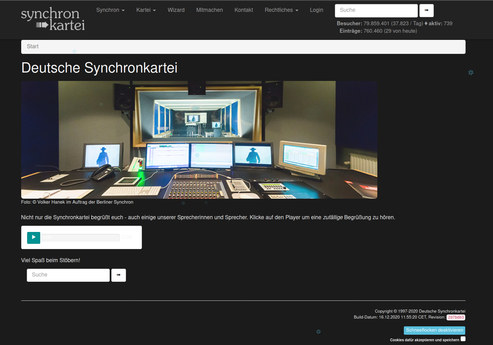

  • Danke Euch.
    milupo Jetzt habe ich ein versuchtest bei einer anderen Seite gemacht bisschen was verändert, es klappt.
    Leider weiß ich nicht nach welchem Code ich Suchen muss z.B. Siehe das Bild dort wo noch weißes ist, welcher Code ist für solche Sachen zuständig?
    Ich weiß das background für die hintegrrund ist das war es auch.
