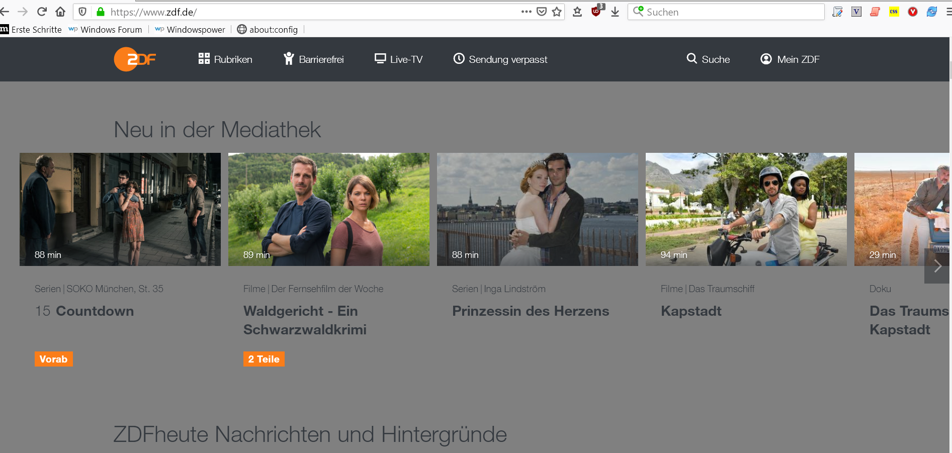

  • bei ZDF klappt es nicht.
    Da ist nur der untere Teil in grau.
    Neuer Versuch:

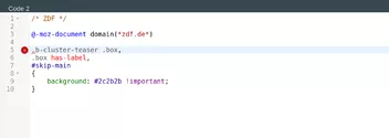

    @-moz-document domain("www.zdf.de") {
    .b-cluster-teaser .box,
    .box has-label,
    #skip-main {
    background: grey !important;
    Einmal editiert, zuletzt von 2002Andreas (28. Dezember 2020 um 19:45) aus folgendem Grund: Ein Beitrag von 2002Andreas mit diesem Beitrag zusammengefügt.
  • 2002Andreas Sollte nicht ein Punkt vor has-label sein? Das ist doch eine Klasse.
  • Da fehlt eine abschließende geschweifte Klammer. Wenn du eine @-moz-document-Regel hast, stehen am Ende des Codes immer zwei schließende geschweifte Klammern.

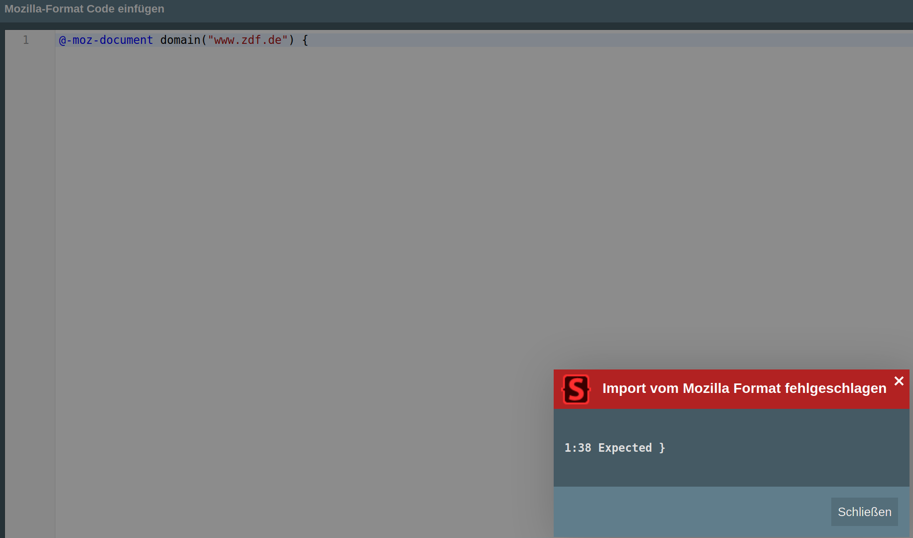

  • Im Bildschirmfoto von Beitrag #150 fehlen sogar zwei Klammern, oben die öffnende in der ersten Zeile und eine schließende ganz zuletzt.
    Hatte ich zu erst gehabt , da kam diese Meldung auch.
    Weil in Beitrag #150 auch die öffnende Klammer in der ersten Zeile fehlt(e).
    Einmal editiert, zuletzt von milupo (28. Dezember 2020 um 22:32) aus folgendem Grund: Ein Beitrag von milupo mit diesem Beitrag zusammengefügt.
  • Das ist so ein Fall, bei dem ich mich frage, wieso man nicht selbst ein bisschen mitdenkt. Es wird ja ganz offensichtlich sogar ein Code-Editor verwendet, welcher einem sagt, wo etwas falsch ist und auch was das Problem ist. Das zeigen die Screenshots. Und dann der in Beitrag #153 gezeigte Code: Andreas hatte vorher auf eine fehlerhafte Zeile hingewiesen und wie diese korrekt auszusehen hat. In Beitrag #153 war dann zu sehen, wie der komplette Inhalt nur gegen diese eine Zeile ausgetauscht worden ist. Wenn man schon nicht von alleine drauf kommt, dass die Anzahl geöffneter und geschlossener Klammern immer gleich sein muss, was eigentlich ziemlich logisch ist - zumindest das muss man doch selbst merken, dass das nicht sein kann. Man muss wirklich kein Stück CSS können, sondern einfach nur lesen, um sofort zu sehen, dass da nur noch die Domain übrig geblieben ist und keinerlei Information über die Anpassungen selbst… :/

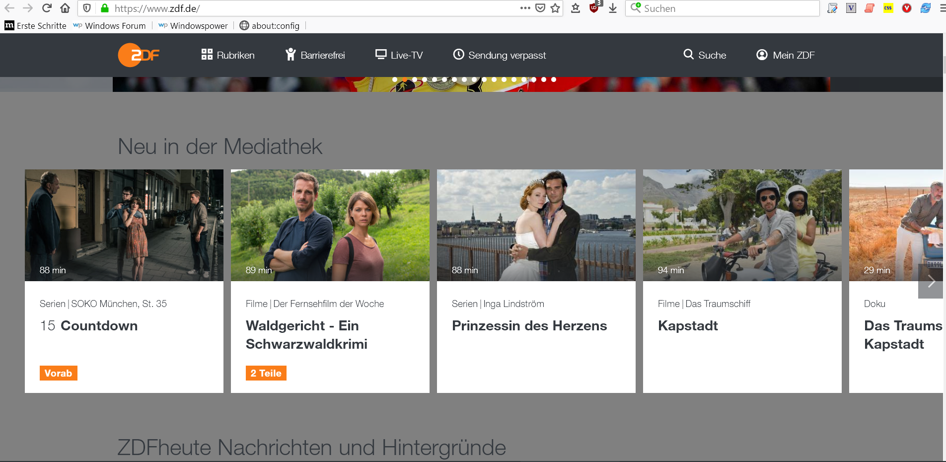

    milupo Jetzt habe ich ein versuchtest bei einer anderen Seite gemacht bisschen was verändert, es klappt.
    Leider weiß ich nicht nach welchem Code ich Suchen muss z.B. Siehe das Bild dort wo noch weißes ist, welcher Code ist für solche Sachen zuständig?
    Ich weiß das background für die hintegrrund ist das war es auch.
