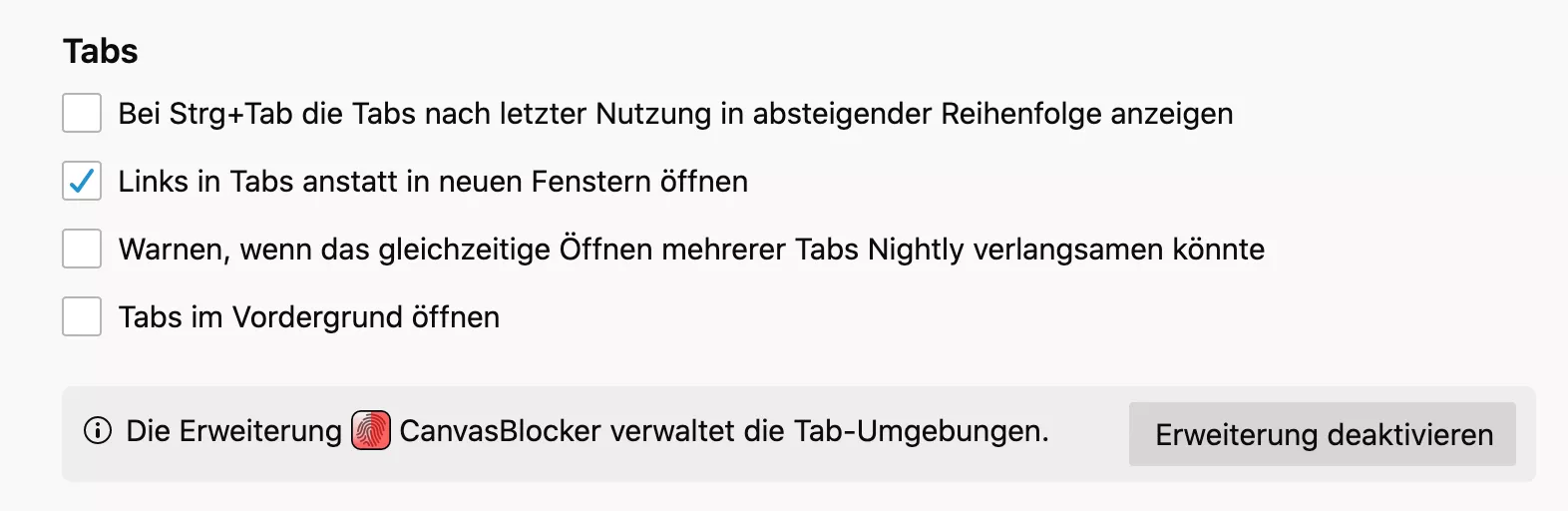

    .DeJaVu Nein, falsch ist nur, was du hier schreibst, und deine Links haben mit der Frage überhaupt nichts zu tun. Die Erweiterung CanvasBlocker ist dafür verantwortlich. Es kann nicht zu viel verlangt sein, dass du deine Behauptungen prüfst, bevor du die Beobachtungen anderer als unwahre Behauptungen darstellst. Das hätte dich vielleicht fünf Sekunden gekostet, die Fakten zu prüfen. Ich habe jedenfalls nicht länger dafür gebraucht, um die Erweiterung zu installieren und einen Optionsnamen in about:config zu kopieren. :rolleyes:
    Um seriös auf die Frage von Stoiker zu antworten:
    Erweiterungen können keine beliebigen Einstellungen verändern, aber es gibt natürlich einzelne Einstellungen, welche durch Erweiterungen verändert werden können. Und diese Einstellungen haben normalerweise eine Entsprechung in about:config, wie die meisten Einstellungen von Firefox.
    Um bei deinem Beispiel zu bleiben: Eine Erweiterung kann nicht gezielt die Option privacy.userContext.enabled lesen und verändern. Es gibt aber die contextualIdentities-API für Erweiterungen, welche mit Tab-Umgebungen arbeiten. Sobald diese Schnittstelle genutzt wird, wird privacy.userContext.enabled automatisch auf true gesetzt, weil Erweiterungen, welche von dieser Schnittstelle Gebrauch machen, ansonsten überhaupt nicht funktionieren könnten.
    Was die Erweiterung CanvasBlocker betrifft, siehst du das auch in den Einstellungen von Firefox, dass sie dieses Feature aktiviert:

    Dir mag vielleicht nicht bewusst gewesen sein, dass die Erweiterung CanvasBlocker die Tab-Umgebungen benötigt. Aber dass dem so ist, wird, siehe mein Screenshot, bereits sehr deutlich in den Firefox-Einstellungen angezeigt. Sobald aufgefallen ist, dass die Tab-Umgebungen aktiv sind, wäre mein erster Blick auf die entsprechende Option der Einstellungsoberfläche von Firefox gefallen. Das ist deutlich naheliegender als about:config, da es in about:config gar keine Möglichkeit gibt, zusätzliche Informationen darzustellen. Die Einstellungsoberfläche von Firefox zeigt für diverse Einstellungen an, wenn diese von Erweiterungen verändert worden sind, nicht nur für diese Einstellung.
