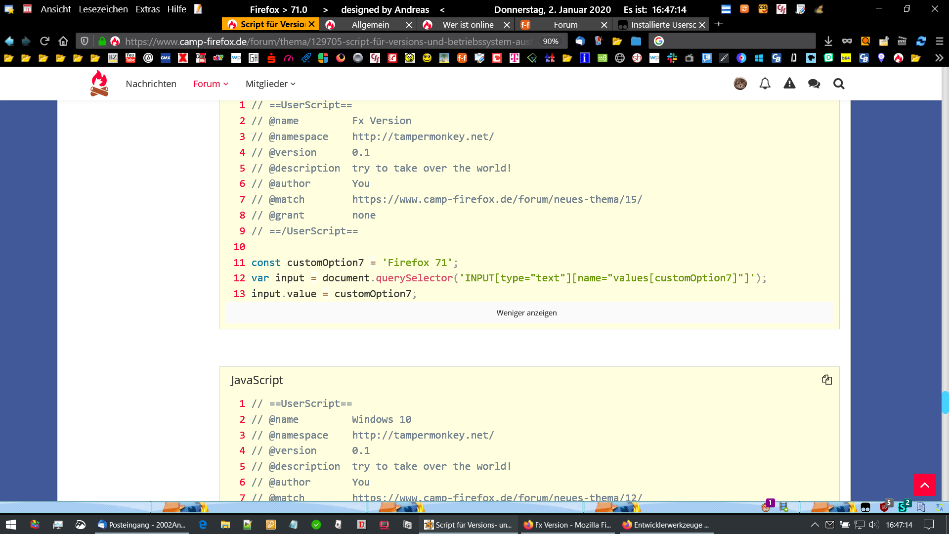

    Ich habe hier mal eine Weile gebastelt, und das kam dabei raus:
    2 Probleme:
    Ich musste dafür 2 Scripte erstellen, k.A. wie man das in einem unterbringen kann.
    Und es funktioniert nur bei Neues Thema unter Anpassungen, das liegt an dieser Bezeichnung:
    customOption12
    Die Zahl verändert sich je nach Forum, und nach der jeweiligen Leiste:/
    So sehen die Scripte bis jetzt aus:

  • 2002Andreas
    Betrifft #16
    Ersetze mal
    // @match https://www.camp-firefox.de/forum/neues-thema/15/
    durch
    // @match https://www.camp-firefox.de/forum/neues-thema/*
    dann müsste es gehen.
    Erst nicht, jetzt doch. Schon geschrieben, aber WoltLab hat das nun an meinem vorhergehenden Beitrag angehängt. Ich bin auch nicht davon begeistert.
